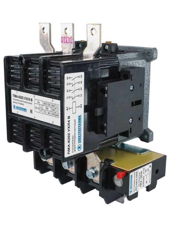

    Электромагнитные пускатели серии ПМА-6000 предназначены для управления и защиты трёхфазных асинхронных электродвигателей. Они используются в электрических сетях переменного тока напряжением до 660 В и частотой 50 Гц. Основные функции и назначение пускателей: пуск, остановка и реверс электродвигателей, коммутация силовых цепей и интеграция в системы автоматики.
    Преимущества
    Пускатели ПМА-6000 отличаются высокой механической и коммутационной износостойкостью, что обеспечивает длительный срок службы даже в условиях интенсивной эксплуатации;
    Соответствуют требованиям ГОСТ, предъявляемым к аппаратам промышленного назначения, обеспечивает высокую надёжность срабатывания;
    Отсутствие шумов и повышенная надёжность работы;
    Пускатели могут устанавливаться на DIN-рейку или крепиться винтами, что упрощает их монтаж в электрощитах и панелях управления.
    Код производителя ET009638
    Арт. F_ELT001988
    Серия ПМА
    Номин. коммутируем. мощность при AC-3, 400 В 90 кВт
    Тип изделия/компонента Магнитный пускатель
    Номин. раб. ток Ie при AC-3, 400 В 160 А
    Модульное исполнение Нет
    Номин. напряжение питания цепи управления Us AC 50 Гц 380 В
    Номин. раб. ток Ie при AC-1, 400 В 180 А
    Количество вспомогат. нормально замкнутых (НЗ) контактов 2
    Количество вспомогат. нормально разомкнутых (НО) контактов 2
    Масса 4.475
