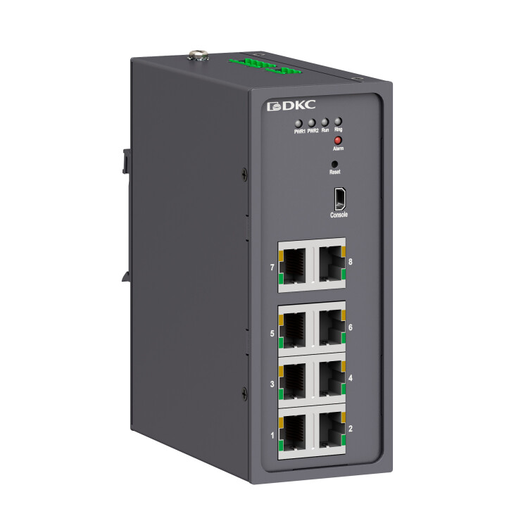

    Промышленный управляемый коммутатор N2000-8T-P1 работает на уровне L2. Оснащен 8 портами RJ45 (10/100Base-T). Питается от 24–48 В DC (диапазон 18–72 В DC) с резервированием. Имеет консольный порт Mini USB. Обеспечивает кибербезопасность через HTTPS/SSL, SSH, TACACS+, IEEE802.1X, Radius, User Classification и изоляцию портов. Конфигурируется через CLI, Telnet, веб-интерфейс или SNMP v1/v2c/v3. Совместим с промышленными протоколами Ethernet/IP, Modbus/TCP и PROFINET, а также с протоколами резервирования. Работает при температурах от -40 до +75 °C.
    Код производителя N2000-8T-P1
    Арт. F_DKC062099
    Способ монтажа DIN-рейка (с Ω-профилем)
    Серия Mitra
    Ширина 53.6 мм
    Высота 135 мм
    Степень защиты (IP) IP40
    Глубина 106.5 мм
    Масса 0.9
