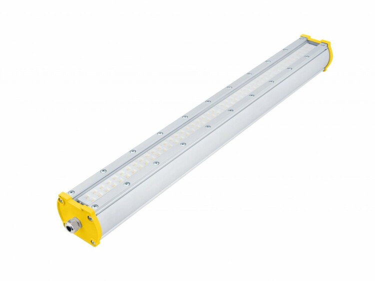

    Уровень взрывозащиты 2Ex — использование в зонах классов 2 по газу, 22 по пыли
    Маркировка взрывозащиты 2Ex nA IIC Т6 Gc X
    Высокая степень защиты IP65
    Диапазон рабочих температур -40..55 °С
    Рефлекторная высокоэффективная оптика
    Наличие защитного угла 43°
    Закрытый пылезащищенный корпус
    Код производителя DP2Ex56-G90-4K
    Арт. F_DRA005957
    Способ монтажа Настенно-потолочное крепление
    Длина 620 мм
    Ширина 75 мм
    Номин. напряжение 220 В
    Количество полюсов 3
    Материал корпуса Алюминий
    Материал плафона/рассеивателя Пластик структурированный
    Тип управляющего аппарата (ПРА) Светодиод. драйвер с управлением по току
    ПРА в комплекте Да
    Степень защиты (IP) IP65
    Ударопрочность по стандарту EN 50102 IK05
    Класс защиты I
    Подходит для ламп мощностью: 56 Вт
    Тип проводки Оконечный
    Высота/глубина 59 мм
    Номинал. температура окружающей среды согласно IEC62722-2-1 -40...55 °C
    Макс. мощность системы 56 Вт
    Цвет свечения Белый
    Цветовая температура 4000 К
    Номинал. световой поток в соотв. IEC 62722-2-1 7000 лм
    Конструктивное исполнение Светильник линейный
    Сечение проводника 1 мм²
    Коэффициент мощности 0.95
    Номинал. ток светодиод. при постоянном токе 700 мА
    Масса 1.4
