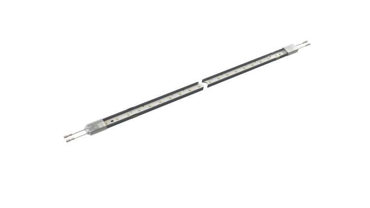

    Линейный светильник для архитектурного освещения
    Заливающий свет без ярких пятен
    Миниатюрные размеры для монтажа в ограниченном пространстве
    Высокая степень защиты и равномерное светораспределение за счет заливки светодиодной платы компаундом
    Минимальное расстояние между светильниками для ровных световых линий
    Легкий монтаж благодаря подвижным кронштейнам и последовательному соединению светильников
    Цвет свечения от янтарного до холодного для эффектного освещения фасадов из любых материалов
    Широкий номенклатурный ряд и гибкость настройки с возможностью получения любой мощности от 4 до 8 Вт/м
    Код производителя DCL-L1000-W
    Арт. F_DRA005905
    Серия City Line
    Длина 1000 мм
    Ширина 18 мм
    Количество полюсов 2
    Модель/исполнение Линейка (жесткая полоса)
    Способ подключения Безвинтов. зажим/клемма
    Тип управляющего аппарата (ПРА) Светодиод. драйвер с управлением по току
    Степень защиты (IP) IP67
    Класс защиты I
    Тип проводки Сквозная проводка в комплекте
    Высота/глубина 10 мм
    Угол светового пучка 120 °
    Цвет свечения Белый
    Напряжение лампы 176...264 В
    Сечение проводника 0.25 мм²
    Коэффициент мощности 0.95
    С защитн. плафоном/крышкой Нет
    Масса 0.17
