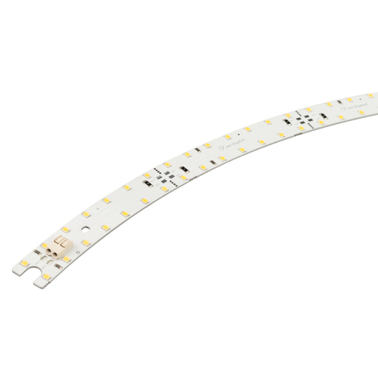

    Светодиодная линейка на светодиодах smd 2835 для профиля SL-ARC-3535-D800. Цвет БЕЛЫЙ 6000К. Световой поток 870 лм. Питание DC24V, мощность 5,8 Вт. Размеры 312.5х20х2.2. Минимальный отрезок 104 мм. Максимальная длина последовательного соединения при питании с одной стороны - 9 шт (не более 3 метров). Кратность заказа поставщику: 2 шт.
