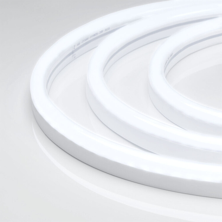

    Гибкая герметичная лента (неон серии NEON), сечение 15×26 мм. Светодиоды SMD 2835 108 шт/м. Цвет свечения БЕЛЫЙ (6000 К), индекс цветопередачи CRI>80, световой поток 250 лм/м, угол излучения 120°. Мощность 8 Вт/м, питание 230 В. Класс пылевлагозащиты IP65. Размеры 50000×15×26 мм. Мин. отрезок 1000 мм. Горизонтальный изгиб SIDE, минимальный радиус изгиба 100 мм. Оболочка из высокопрочного композитного материала. Катушка 50 м. В комплекте: шнур питания-1, силовой коннектор-2, заглушка-2, клипсы-2. Цена за 1 м. Гарантия 18 месяцев. Кратность заказа поставщику: 50 м.
