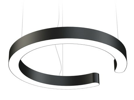

    Подвесной светодиодный светильник, создающий прямое диффузное освещение. Корпус изготовлен из алюминия (боковые стенки) и стали (тыльная сторона). Рассеиватель выполнен из опалового ПММА. Кластер, расположенный по всей площади светильника создает идеальную засветку. Драйвер вынесен в потолочную чашку, которая устанавливается на потолке. Простой классический дизайн  позволяет вписаться светильнику практически в любой  интерьер общественно-административного помещения.
