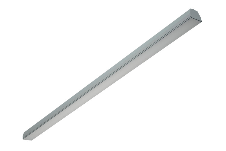

    Подвесные линейные светильники на основе алюминиевого профиля шириной 60 мм с засветкой up/down, предназначенные для соединения в линию. Современное решение для освещения офисных, административных и общественных зданий. Длина профиля одиночного элемента возможна от 710 мм до 2510 мм, с базовым шагом по длине – 100 мм. Удобный монтаж, высокая надежность и энергоэффективность – дополнительные аргументы в пользу выбора данных линейных светильников.
