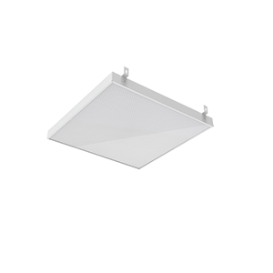

    Бюджетный светодиодный светильник серии GR070 Basic предназначен для установки в общественных, административных и торговых помещениях. Продукт имеет рациональную функциональность и стабильное качество, что сочетается с приятной ценой. Светильник встраивается в подвесные потолки типа Грильято. Крепление на европодвесах непосредственно в потолочное основание через специальные планки, закрепленные в корпусе светильника. Корпус выполнен из цельного листа стали с нанесением белой порошковой краски. Рассеиватель входит в комплект поставки, что делает покупку и эксплуатацию светильника еще более удобной.
