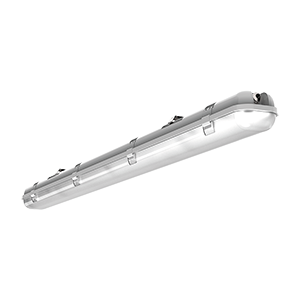

    Светодиодный светильник IP65 Strong является энергоэффективной заменой светильников типа ЛСП с люминесцентными лампами и предназначен для установки в промышленных, производственных и складских помещениях, а также зонах с повышенной влажностью и запыленностью. Светильник монтируется на горизонтальную или вертикальную поверхность, предусмотрена возможность крепления на подвесах. Корпус изготовлен из самозатухающего ABS-пластика. Светильник укомплектован износостойким кабельным вводом.
    Код производителя V1-I0-70210-03000-6503640
    Арт. F_VAR000756
    Номин. ток 157...164 мА
    Длина 1242 мм
    Ширина 90 мм
    Номин. напряжение 220...230 В
    Количество полюсов 3
    Способ подключения Безвинтов. зажим/клемма
    Материал корпуса Пластик
    Цвет корпуса Серый
    Тип управляющего аппарата (ПРА) Светодиод. драйвер с управлением по току
    ПРА в комплекте Да
    Степень защиты (IP) IP65
    Ударопрочность по стандарту EN 50102 IK10
    Класс защиты I
    Без функции диммирования Да
    Распределитель света Диффузорная линза/ оптика/ панель
    Тип проводки Оконечный
    С датчиком движения Нет
    Высота/глубина 68 мм
    Диммирование в зависимости от механизма управления Нет
    Диммирование 0-10 В Нет
    Диммирование 1-10 В Нет
    Диммирование DALI Нет
    Диммирование DMX Нет
    Диммирование DSI Нет
    Потенциометр диммирования (встроенный) Нет
    Диммирование GPRS Нет
    Диммирование LineSwitch Нет
    Диммирование модуляцией сетевого напряжения Нет
    Диммирование с отсечкой фазы по заднему фронту Нет
    Программируемое диммирование Нет
    Диммирование RF Нет
    Синус-диммирование Нет
    Диммирование касанием Нет
    Диммирование Zigbee Нет
    Номинал. температура окружающей среды согласно IEC62722-2-1 -40...45 °C
    Макс. мощность системы 36 Вт
    Цвет свечения Белый
    Цветовая температура 4000 К
    Номинал. световой поток в соотв. IEC 62722-2-1 4200 лм
    Эффективность светильника 117 лм/Вт
    Специальное применение Промышленное освещение
    Выход светового потока Прямой
    С защитной решеткой/ сеткой/ экраном Нет
    Возможность покрытия теплоизоляционным материалом Нет
    Вид растра/решетки Нет (без)
    Сечение проводника 2.5 мм²
    Коэффициент мощности 0.95
    Номинал. ток светодиод. при постоянном токе 169 мА
