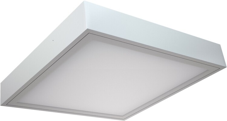

    Световые Технологии OWP OPTIMA SCHOOL 1200 IP54/IP54 4000K CRI90 светильник(1372002520)
    Картинка OWP OPTIMA SCHOOL 1200 IP54/IP54 4000K CRI90 светильник (1372002520) в интернет-магазине электрики Форум Электро в Москве
    1372002520
    F_LTC013232
    139 мА
    1195 мм
    295 мм
    Световые Технологии
    Все товары Световые Технологии
    19 213.78 ₽
    Оптимизированная по цене версия светильника OWP OPTIMA SCHOOL, за счет применения линейных светодиодных модулей. Не имеет выступающих элементов и винтов, создающих условия для скопления пыли. Поверхность светильника устойчива для обработки дезинфицирующими жидкостями. Светильники удовлетворяют требованиям для применения в образовательных учреждениях. Значение габаритной яркости для модификаций с опаловым рассеивателем из ПММА составляет 3400 кд/м. кв., неравномерность распределения яркости составляет не более 2:1.
    Код производителя 1372002520
    Арт. F_LTC013232
    Номин. ток 139 мА
    Длина 1195 мм
    Ширина 295 мм
    Материал корпуса Сталь
    Цвет корпуса Белый
    ПРА в комплекте Да
    Степень защиты (IP) IP54
    Ударопрочность по стандарту EN 50102 IK02
    Класс защиты I
    Тип напряжения DC (постоян.)
    Без функции диммирования Да
    Распределитель света Нет (без)
    Подходит для ламп мощностью: 32 Вт
    С датчиком движения Нет
    Высота/глубина 80 мм
    Диммирование в зависимости от механизма управления Нет
    Диммирование 0-10 В Нет
    Диммирование 1-10 В Нет
    Диммирование DALI Нет
    Диммирование DMX Нет
    Диммирование DSI Нет
    Потенциометр диммирования (встроенный) Нет
    Диммирование GPRS Нет
    Диммирование LineSwitch Нет
    Диммирование модуляцией сетевого напряжения Нет
    Диммирование с отсечкой фазы по заднему фронту Нет
    Программируемое диммирование Нет
    Диммирование RF Нет
    Синус-диммирование Нет
    Диммирование касанием Нет
    Диммирование Zigbee Нет
    Номинал. температура окружающей среды согласно IEC62722-2-1 5...40 °C
    Макс. мощность системы 32 Вт
    Цвет свечения Белый
    Цветовая температура 4000 К
    Номинал. световой поток в соотв. IEC 62722-2-1 3200 лм
    Эффективность светильника 100 лм/Вт
    С защитной решеткой/ сеткой/ экраном Нет
    Возможность покрытия теплоизоляционным материалом Нет
    Вид растра/решетки Белый
    Масса 5.6
