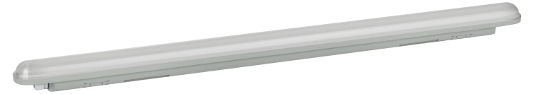

    Линейные светильники ЭРА SPP-201 абсолютно универсальны и успешно применяются для освещения как производственных помещений, так и пространств бытового сектора. За счёт своих высоких светотехнических характеристик они создают яркий качественный свет в цехах, складах, паркингах, гаражах, подвалах, подсобках. Хорошая защита от влаги и пыли (IP65) позволяет эффективно использовать данные осветительные приборы в помещениях с повышенной влажностью и высоким содержанием в воздухе мелких частиц. Удлинённая конструкция корпуса равномерно распределяет свет в больших по площади помещениях как с низкими, так и с высокими потолками. Экономичная светодиодная технология сокращает расходы на электроэнергию до 80%. Помимо крепкого корпуса, светильники ЭРА SPP-201 имеют ударопрочный плафон из поликарбоната IK08. Провод вводится через гермоввод - удобно: для обеспечения герметичности подключения не требуется распаячная коробка. Упрощён и монтаж: отсек для подключения без винтов, разбирать корпус не нужно. Коэффициент пульсации ЭРА SPP-201 менее 5%, что является хорошей характеристикой для освещения нежилых помещений. ЭРА предлагает линейные светильники SPP-201 нейтральной белой (4000К) и холодной белой (6500К) цветовой температуры. Коэффициент мощности PF > 0,95. Диапазон рабочих напряжений: 170 - 260 В. Гарантия - 3 года. Габаритная яркость: 8804; 5000 кд/м2. Класс светораспределения: П. Класс по ограничению яркости: 3.
    Код производителя Б0047176
    Арт. F_ERA005088
    Длина 1200 мм
    Ширина 76 мм
    Номин. напряжение 220 В
    Количество ламп (источников света) 36
    Материал корпуса Пластик
    Цвет корпуса Серый
    Материал плафона/рассеивателя Пластик прозрачный (светопроницаемый)
    ПРА в комплекте Да
    Степень защиты (IP) IP65
    Ударопрочность по стандарту EN 50102 IK04
    Класс защиты II
    Без функции диммирования Да
    Распределитель света Отражатель (рефлектор)
    Подходит для ламп мощностью: 36 Вт
    Тип проводки Оконечный
    Угол светового излучения Открытый луч/ диффузный
    С датчиком движения Нет
    Высота/глубина 66 мм
    Диммирование в зависимости от механизма управления Нет
    Диммирование 0-10 В Нет
    Диммирование 1-10 В Нет
    Диммирование DALI Нет
    Диммирование DMX Нет
    Диммирование DSI Нет
    Потенциометр диммирования (встроенный) Нет
    Диммирование GPRS Нет
    Диммирование LineSwitch Нет
    Диммирование модуляцией сетевого напряжения Нет
    Диммирование с отсечкой фазы по заднему фронту Нет
    Программируемое диммирование Нет
    Диммирование RF Нет
    Синус-диммирование Нет
    Диммирование касанием Нет
    Диммирование Zigbee Нет
    Номинал. температура окружающей среды согласно IEC62722-2-1 -45...40 °C
    Макс. мощность системы 36 Вт
    Цвет свечения Белый
    Цветовая температура 4000 К
    Индекс цветопередачи (Ra) 70-79 (класс 2A)
    Номинал. световой поток в соотв. IEC 62722-2-1 3780 лм
    Специальное применение Промышленное освещение
    Подходит для рабочего места с монитором EN 12464-1 Да
    Выход светового потока Прямой
    С защитной решеткой/ сеткой/ экраном Нет
    Возможность покрытия теплоизоляционным материалом Нет
    Вид растра/решетки Нет (без)
    Коэффициент мощности 0.95
