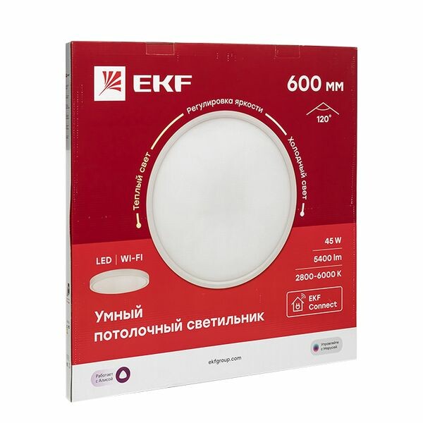

    Умные светильники EKF Connect позволят изменять цветовую температуру яркость, чтобы создать ту атмосферу, которая нужна в данный момент. Умными светильниками можно дистанционно управлять по Wi-Fi с помощью мобильного приложения EKF Connect Home для iOS и Android. В приложении можно устанавливать расписание включения и выключения и таймер. Также поддерживается голосовое управление с помощью Алисы от Яндекса, Маруси от VK и Салюта от Сбера. Сценарии позволяют управлять несколькими устройствами с помощью одной голосовой команды или нажатия кнопки
    Код производителя sclwf-600-cct
    Арт. F_EKF022251
    Серия EKF Connect
    Длина 600 мм
    Ширина 600 мм
    Номин. напряжение 220...240 В
    Тип управляющего аппарата (ПРА) Светодиод. драйвер с управлением по току
    ПРА в комплекте Да
    Степень защиты (IP) IP40
    Подходит для ламп мощностью: 45 Вт
    С датчиком движения Нет
    Высота/глубина 24 мм
    Макс. мощность системы 45 Вт
    Цветовая температура 2800...6000 К
    Номинал. световой поток в соотв. IEC 62722-2-1 5400 лм
    Наруж. диаметр 600 мм
    Цветность света по стандарту EN 12464-1 Регулируемая
    Масса 3.388
