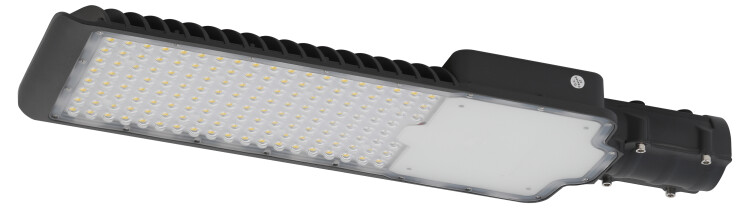

    ЭРА ЭРА Уличный светильник SPP-502-0-50K-200 200Вт 5000К 20000Лм IP65 КСС "Ш-с" IC-SMD 48-60мм полный раструб(Б0051835)
    Картинка ЭРА Уличный светильник SPP-502-0-50K-200 200Вт 5000К 20000Лм IP65 КСС "Ш-с" IC-SMD 48-60мм полный раструб (Б0051835) в интернет-магазине электрики Форум Электро в Москве
    Б0051835
    F_ERA007573
    Консольный
    67 Уличные и складские светильники
    570 мм
    ЭРА (Энергия света)
    Все товары ЭРА (Энергия света)
    13 211.69 ₽
    Светильник для освещения автостоянок, площадей, парков, коттеджных поселков, железнодорожных платформ и станций, мостов, территорий дворов, школ, пешеходных и велодорожек.. Гарантия 3 года. Индекс цветопередачи Ra>70. Диапазон рабочих температур -45 +40. Класс светораспределения П. Тип кривой КСС "Ш-с", защита от испульсных помех>4000В, диапазон раб. напр. 170-260В. Материал корпуса Алюминий. Класс защиты I. Степень защиты от окружающей среды IP65. Светоотдача 100Лм/Вт. Питающее напряжение 170-260В.
    Консольные LED-светильники ЭРА SPP-502 / 503 в прямоугольном корпусе из литого анодированного алюминия с порошковой окраской. Устойчивы к механическим воздействиям, прошли испытания на устойчивость к ветровой нагрузке. Надёжно защищены от влаги и пыли - IP65. Широкая плата со встроенными светодиодами. Линза обеспечивает широкую кривую силы света (КСС "Ш"). Световой поток в 160 градусов распределяется вдоль полотна дороги, что делает светильники ЭРА SPP-502/503 идеальным решением для любого дорожного освещения. ЭРА SPP-502/503 обеспечивают свет высокого качества с индексом цветопередачи Ra>70, коэффициентом мощности PF>0.95 и световым потоком до 13500 Лм. Цветовая температура - 5000К – нейтральный белый свет, приближенный к естественному дневному. Мощность - от 30 до 200 Вт.
    Код производителя Б0051835
    Арт. F_ERA007573
    Способ монтажа Консольный
    Серия 67 Уличные и складские светильники
    Длина 570 мм
    Ширина 170 мм
    Номин. напряжение 220...230 В
    Количество полюсов 3
    Защитное покрытие поверхности С порошковым покрытием
    Цвет корпуса Черный
    Материал плафона/рассеивателя Пластик прозрачный (светопроницаемый)
    ПРА в комплекте Да
    Степень защиты (IP) IP65
    Регулируемая оптика Нет
    Подходит для посадочного размера 48...60 мм
    Класс защиты I
    Средн. номин. срок службы 100000 ч
    Без функции диммирования Да
    Распределитель света Диффузорная линза/ оптика/ панель
    Дистанционное управление Нет (без)
    Подходит для ламп мощностью: 200 Вт
    Тип проводки Оконечный
    Высота/глубина 65 мм
    Класс пожаробезопасности светильника D Да
    Макс. мощность системы 200 Вт
    Цвет свечения Белый
    Цветовая температура 5000 К
    Номинал. световой поток в соотв. IEC 62722-2-1 20000 лм
    Эффективность светильника 100 лм/Вт
    Длина кабеля 30 м
    Сечение проводника 1 мм²
    Коэффициент мощности 0.95
    Радиоуправляемый Нет
