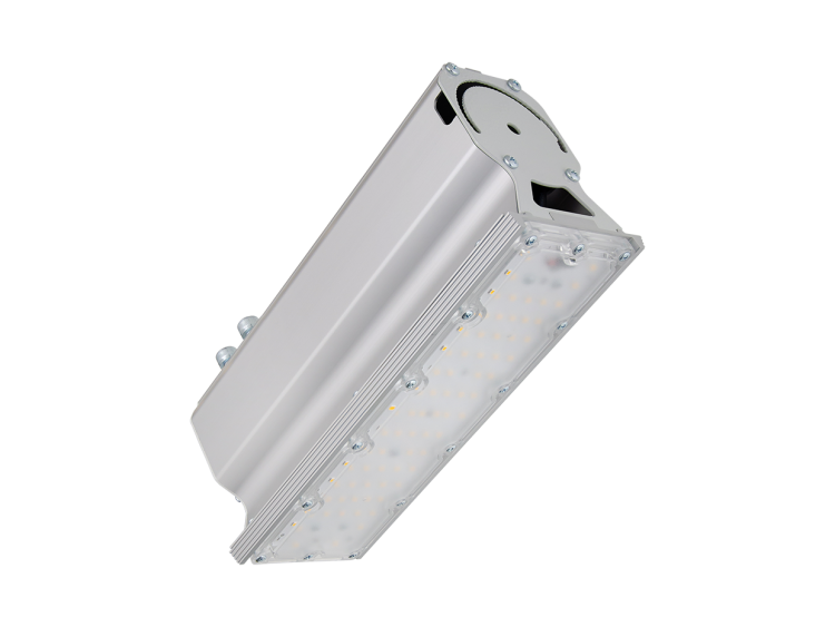

    Diora Diora Kengo Светодиодный светильник SE 125/18000 Д 18000лм 125Вт 5000K IP65 0.95PF 70Ra Кп<1 консоль(DKSE125D-5K-C)
    Картинка Diora Kengo Светодиодный светильник SE 125/18000 Д 18000лм 125Вт 5000K IP65 0.95PF 70Ra Кп<1 консоль (DKSE125D-5K-C) в интернет-магазине электрики Форум Электро в Москве
    DKSE125D-5K-C
    F_DRA005893
    Консольный
    Kengo
    481 мм
    Diora
    Все товары Diora
    25 214.96 ₽
    Корпус из экструдированного алюминия с анодированным покрытием
    Защитное стекло из ударопрочного оптического поликарбоната
    2 типа крепления: консольное на трубу до 63 мм и поворотная лира
    Степень защиты IP65
    Диапазон рабочих температур: –40°..40° С
    Отличное бюджетное решение для энергосервисных контрактов в небольших населенных пунктах
    Код производителя DKSE125D-5K-C
    Арт. F_DRA005893
    Способ монтажа Консольный
    Серия Kengo
    Длина 481 мм
    Ширина 85 мм
    Номин. напряжение 220 В
    Количество полюсов 1
    Защитное покрытие поверхности Оцинкованная
    Материал корпуса Алюминий
    Цвет корпуса Алюминий
    Материал плафона/рассеивателя Пластик структурированный
    Тип управляющего аппарата (ПРА) Светодиод. драйвер с управлением по току
    ПРА в комплекте Да
    Степень защиты (IP) IP65
    Регулируемая оптика Нет
    Подходит для посадочного размера 62 мм
    Ударопрочность по стандарту EN 50102 IK05
    Класс защиты I
    Без функции диммирования Да
    Дистанционное управление Нет (без)
    Подходит для ламп мощностью: 125 Вт
    Тип проводки Оконечный
    Высота/глубина 119 мм
    Диммирование 0-10 В Нет
    Диммирование 1-10 В Нет
    Диммирование DALI Нет
    Диммирование DMX Нет
    Диммирование DSI Нет
    Потенциометр диммирования (встроенный) Нет
    Диммирование GPRS Нет
    Диммирование LineSwitch Нет
    Диммирование модуляцией сетевого напряжения Нет
    Диммирование с отсечкой фазы по заднему фронту Нет
    Программируемое диммирование Нет
    Диммирование RF Нет
    Синус-диммирование Нет
    Диммирование касанием Нет
    Диммирование Zigbee Нет
    Номинал. температура окружающей среды согласно IEC62722-2-1 -40...40 °C
    Макс. мощность системы 125 Вт
    Цвет свечения Белый
    Цветовая температура 5000 К
    Индекс цветопередачи (Ra) 70-79 (класс 2A)
    Номинал. световой поток в соотв. IEC 62722-2-1 18000 лм
    Длина кабеля 1 м
    Сечение проводника 0.75 мм²
    Коэффициент мощности 0.95
    Постоянный световой поток Да
    Радиоуправляемый Нет
    С программным управлением регулировки света Нет
    С соединительным кабелем Да
    Масса 1.95
