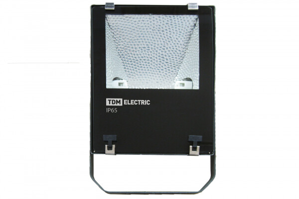

    Прожектор металлогалогенный ГО-150-001-R7 TDM
    SQ0326-0003
    F_TDM002817
    250 мм
    100 мм
    30...220 В
    Применение:
    Для архитектурной и рекламной подсветки.
    Освещение спортивных сооружений
    Освещение промышленных зон
    Освещение открытых пространств.
    Освещение строительных площадок
    Преимущества:
    Высококачественный пускорегулирующий аппарат может работать с металлогалогенными лампами или с натриевыми лампами высокого давления
    Угломер со шкалой позволяет точно установить прожектор и группу под необходимым углом наклона без дополнительного оборудования.
    Специальная конструкция корпуса способствует лучшему распределению тепла
    Откидывающаяся крышка с прозрачным закаленным стеклом в прочной раме крепится на 4 скобах.
    Материалы:
    Прочный корпус из литого под давлением алюминиевого сплава и крепежная дуга из утолщенной стали обеспечивают безопасность при использовании и транспортировании прожектора.
    Силиконовый уплотнитель обеспечивает высокую степень защиты от воздействия окружающей среды IP65
    Анодированный рефлектор обладает высокой отражающей способностью
    Медная обмотка дросселя.
    Код производителя SQ0326-0003
    Арт. F_TDM002817
    Длина 250 мм
    Ширина 100 мм
    Номин. напряжение 30...220 В
    Количество полюсов 0.01
    Тип изделия/компонента Прожектор
    Защитное покрытие поверхности С порошковым покрытием
    Тип лампы Лампа металлогалогенная (МГЛ)
    Цоколь (патрон) лампы RX7s
    Материал корпуса Алюминий
    Цвет корпуса Черный
    Материал плафона/рассеивателя Стекло прозрачное (светопроницаемое)
    Тип управляющего аппарата (ПРА) Электронный балласт
    ПРА в комплекте Да
    Степень защиты (IP) IP65
    Ударопрочность по стандарту EN 50102 IK00
    Класс защиты I
    Средн. номин. срок службы 15000 ч
    Без функции диммирования Да
    Распределитель света Отражатель (рефлектор)
    Подходит для ламп мощностью: 150 Вт
    Тип проводки Оконечный
    С монтажной скобой Да
    Светораспределение Асимметричный (-ое)
    Угол светового излучения Широкий световой пучок (луч) 41-80°
    С датчиком движения Нет
    Высота/глубина 435 мм
    Угол светового пучка 0.01 °
    Категория цветности света Не применимо
    Управление цветом (RGB) Нет
    Количество светодиодов 0.01
    Подходит для монтажа на постаменте/полу Да
    Регулируемость Поворотный
    Макс. мощность системы 150 Вт
    Цветовая температура 2700...6000 К
    Номинал. световой поток в соотв. IEC 62722-2-1 0.01 лм
    Световая отдача 0.01 лм/Вт
    Сечение подключаемого проводника 0.75...1.5 мм²
    Эффективность светильника 0.01 лм/Вт
    Специальное применение Архитектурная подсветка/освещение фасадов
    Ширина установочная (встраив.) 240 мм
    Выход светового потока Прямой/непрямой
    Длина установочная (встраив.) 255 мм
    Высота/глубина монтажная (встраив.) 0.01 мм
    Возможность покрытия теплоизоляционным материалом Нет
    Отражатель (рефлектор) Зеркальный
    С пультом дистанционного управления Нет
    Диаметр монтажный (встраив.) 0.01 мм
    Сечение проводника 0.01 мм²
    Коэффициент мощности 0.01
