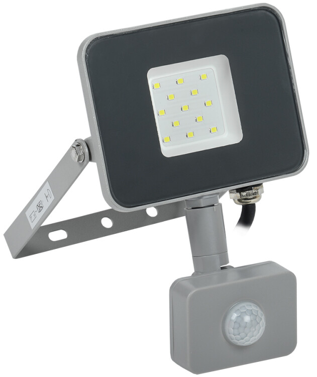

    IEK (ИЭК) IEK Прожектор СДО 07-10Д светодиодный серый с ДД IP44(LPDO702-10-K03)
    Картинка IEK Прожектор СДО 07-10Д светодиодный серый с ДД IP44 (LPDO702-10-K03) в интернет-магазине электрики Форум Электро в Москве
    LPDO702-10-K03
    F_IEK010889
    131 мм
    182 мм
    1 401.90 ₽
    Прожекторы светодиодные мощностью 10, 20, 30, 50, 70 Вт предназначены для декоративной и фасадной подсветки зданий, подсветки рекламных конструкций, памятников, колон, деревьев, открытых пространств и объектов, спортивных сооружений, а также промышленных зон.
    Подходят как для внутреннего, так и для наружного применения.
    Прожекторы мощностью 100, 150 и 200 Вт предназначены для наружного и ландшафтного освещения зданий, сооружений, складских объектов, площадей, парков, автостоянок, рекламных стендов, скульптур, памятников, стадионов, а также для декоративной подсветки фасадов зданий и объектов, требующих высокомощной подсветки.
    Светодиодные прожекторы являются энергоэффективной заменой галогенных прожекторов, при малой мощности потребления обладают высокой светоотдачей.
    Материалы изготовления и конструкция прожекторов СДО обеспечивают их высокую механическую прочность и полную защиту от пыли и влаги по классу IP65 (кроме моделей с датчиком движения, имеющих защитный фактор IP54).
    Соответствуют ГОСТ Р МЭК 60598-1, ГОСТ 17516, ГОСТ 14254.
    Код производителя LPDO702-10-K03
    Арт. F_IEK010889
    Длина 131 мм
    Ширина 182 мм
    Тип изделия/компонента Прожектор
    Материал корпуса Алюминий
    Цвет корпуса Серый
    Материал плафона/рассеивателя Пластик прозрачный (светопроницаемый)
    Тип управляющего аппарата (ПРА) Электронный балласт
    ПРА в комплекте Да
    Степень защиты (IP) IP54
    Ударопрочность по стандарту EN 50102 IK00
    Класс защиты I
    Средн. номин. срок службы 30000 ч
    С монтажной скобой Да
    С датчиком движения Да
    Высота/глубина 38 мм
    Угол светового пучка 120 °
    Категория цветности света Холодная дневного света (>5300 К)
    Управление цветом (RGB) Нет
    Количество светодиодов 13
    Подходит для монтажа на траверсе Да
    Подходит для монтажа на постаменте/полу Да
    Регулируемость Вращающийся
    Макс. мощность системы 10 Вт
    Цветовая температура 6500 К
    Индекс цветопередачи (Ra) 70-79 (класс 2A)
    Световой поток 900 лм
    Номинал. световой поток в соотв. IEC 62722-2-1 900 лм
    Световая отдача 90 лм/Вт
    Отражатель (рефлектор) Белый
    С пультом дистанционного управления Нет
    Масса 0.367
