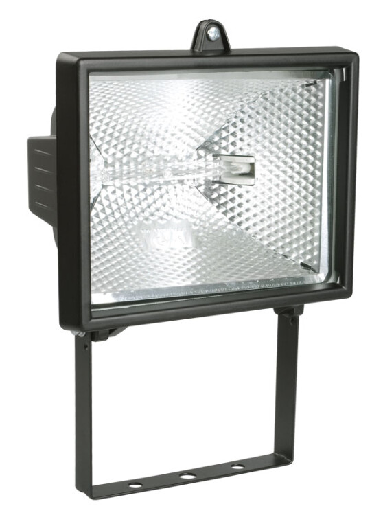

    Прожектор ИО500 галогенный черный IP54 ИЭК(LPI01-1-0500-K02)
    Картинка Прожектор ИО500 галогенный  черный  IP54  ИЭК (LPI01-1-0500-K02) в интернет-магазине электрики Форум Электро в Москве
    IEK Прожектор ИО500 галогенный черный IP54
    LPI01-1-0500-K02
    F_IEK004430
    185 мм
    135 мм
    230 В
    -55%
    701.78 ₽
    1 571.95 ₽
    В наличии 8 шт
    Прожекторы мощностью 150, 500, 1000, 1500 Вт предназначены для наружного освещения пространства в целом (площадей, автостоянок, строительных площадок и т.п.) или подсветки объектов (витрин, экспозиций, рекламных стендов и щитов, фасадов зданий и т.д.).
    Прожекторы мощностью 150, 500 Вт могут также применяться для внутреннего освещения больших помещений (залов, спортивных помещений, автостоянок и т.п.) в условиях конвекции воздуха.
    Конструкция прожектора и применяемые материалы обеспечивают высокую механическую прочность и защиту от проникновения пыли и влаги по классу IP54.
    Прожектор ИО 300 со степенью защиты IP33 предназначен для внутреннего освещения, для наружного освещения допускается использование только под навесом (под козырьками подъездов, на террасах, верандах и т.п.).
    Соответствуют ГОСТ Р МЭК 60598-1-99, ГОСТ Р МЭК 598-2-5-99.
    Код производителя LPI01-1-0500-K02
    Арт. F_IEK004430
    Длина 185 мм
    Ширина 135 мм
    Тип изделия/компонента Прожектор
    Тип лампы Лампа галогенная сетевого напряжения
    Цоколь (патрон) лампы R7s
    Материал корпуса Алюминий
    Цвет корпуса Черный
    Материал плафона/рассеивателя Стекло прозрачное (светопроницаемое)
    ПРА в комплекте Да
    Степень защиты (IP) IP54
    Класс защиты I
    С монтажной скобой Да
    Угол светового излучения Широкий световой пучок (луч) 41-80°
    С датчиком движения Нет
    Высота/глубина 255 мм
    Угол светового пучка 120 °
    Подходит для монтажа на траверсе Да
    Подходит для монтажа на постаменте/полу Да
    Регулируемость Вращающийся
    Макс. мощность системы 500 Вт
    Отражатель (рефлектор) Зеркальный
    Масса 0.9
