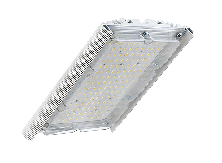

    Код производителя DUTRPRO25D-5K-L
    Арт. F_DRA005899
    Серия Unit
    Длина 216 мм
    Ширина 165 мм
    Номин. напряжение 220 В
    Количество полюсов 1
    Тип изделия/компонента Прожектор
    Защитное покрытие поверхности Анодированное покрытие
    Материал корпуса Алюминий
    Цвет корпуса Алюминий
    Материал плафона/рассеивателя Пластик структурированный
    Тип управляющего аппарата (ПРА) Светодиод. драйвер с управлением по току
    ПРА в комплекте Да
    Степень защиты (IP) IP67
    Ударопрочность по стандарту EN 50102 IK08
    Класс защиты I
    Без функции диммирования Да
    Распределитель света Нет (без)
    Подходит для ламп мощностью: 25 Вт
    Тип проводки Оконечный
    С монтажной скобой Да
    С датчиком движения Нет
    Высота/глубина 70 мм
    Угол светового пучка 120 °
    Подходит для монтажа на траверсе Да
    Подходит для монтажа на постаменте/полу Да
    Регулируемость Поворотный
    Диммирование в зависимости от механизма управления Нет
    Диммирование 0-10 В Нет
    Диммирование 1-10 В Нет
    Диммирование DALI Нет
    Диммирование DMX Нет
    Диммирование DSI Нет
    Потенциометр диммирования (встроенный) Нет
    Диммирование GPRS Нет
    Диммирование LineSwitch Нет
    Диммирование модуляцией сетевого напряжения Нет
    Диммирование с отсечкой фазы по заднему фронту Нет
    Программируемое диммирование Нет
    Диммирование RF Нет
    Синус-диммирование Нет
    Диммирование касанием Нет
    Диммирование Zigbee Нет
    Номинал. температура окружающей среды согласно IEC62722-2-1 -60...75 °C
    Макс. мощность системы 25 Вт
    Цвет свечения Белый
    Цветовая температура 5000 К
    Световой поток 4000 лм
    Номинал. световой поток в соотв. IEC 62722-2-1 4000 лм
    Ширина установочная (встраив.) 165 мм
    Выход светового потока Прямой
    Длина установочная (встраив.) 226 мм
    Высота/глубина монтажная (встраив.) 140 мм
    Возможность покрытия теплоизоляционным материалом Нет
    Отражатель (рефлектор) Нет (без)
    Сечение проводника 0.75 мм²
    Коэффициент мощности 0.95
    Шлифованная/сатинированная поверхность Нет
    Подходит для низковольтной кабельной системы Нет
    Масса 1.8
