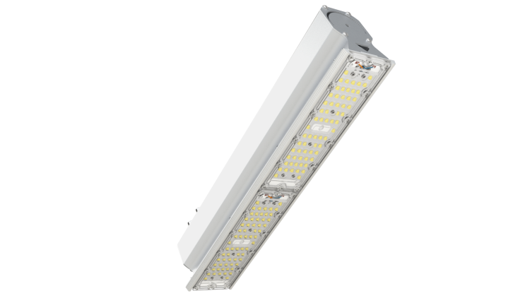

    Корпус из экструдированного алюминия с анодированным покрытием
    Групповая линза из ударопрочного поликарбоната
    Глубокая КСС 60°
    2 типа крепления: консольное на трубу до 63 мм и поворотная лира
    Степень защиты IP65
    Диапазон рабочих температур: –40°..40° С
    Отличное бюджетное решение для энергосервисных контрактов в небольших населенных пунктах
    Код производителя DKSE125G60-5K-C
    Арт. F_DRA005897
    Серия Kengo
    Длина 481 мм
    Ширина 85 мм
    Номин. напряжение 220 В
    Количество полюсов 1
    Тип изделия/компонента Прожектор
    Защитное покрытие поверхности Оцинкованная
    Материал корпуса Алюминий
    Цвет корпуса Алюминий
    Материал плафона/рассеивателя Пластик структурированный
    ПРА в комплекте Да
    Степень защиты (IP) IP65
    Ударопрочность по стандарту EN 50102 IK05
    Класс защиты I
    Без функции диммирования Да
    Подходит для ламп мощностью: 125 Вт
    Тип проводки Оконечный
    С монтажной скобой Да
    Угол светового излучения Широкий световой пучок (луч) 41-80°
    С датчиком движения Нет
    Высота/глубина 110 мм
    Угол светового пучка 60 °
    Подходит для монтажа на траверсе Да
    Подходит для монтажа на постаменте/полу Да
    Диммирование в зависимости от механизма управления Нет
    Диммирование 0-10 В Нет
    Диммирование 1-10 В Нет
    Диммирование DALI Нет
    Диммирование DMX Нет
    Диммирование DSI Нет
    Потенциометр диммирования (встроенный) Нет
    Диммирование GPRS Нет
    Диммирование LineSwitch Нет
    Диммирование модуляцией сетевого напряжения Нет
    Диммирование с отсечкой фазы по заднему фронту Нет
    Программируемое диммирование Нет
    Диммирование RF Нет
    Синус-диммирование Нет
    Диммирование касанием Нет
    Диммирование Zigbee Нет
    Номинал. температура окружающей среды согласно IEC62722-2-1 -40...40 °C
    Макс. мощность системы 125 Вт
    Цвет свечения Белый
    Цветовая температура 5000 К
    Индекс цветопередачи (Ra) 70-79 (класс 2A)
    Световой поток 18000 лм
    Номинал. световой поток в соотв. IEC 62722-2-1 18000 лм
    Сечение подключаемого проводника 0.75 мм²
    Ширина установочная (встраив.) 85 мм
    Выход светового потока Прямой
    Длина установочная (встраив.) 481 мм
    Высота/глубина монтажная (встраив.) 110 мм
    Возможность покрытия теплоизоляционным материалом Нет
    Отражатель (рефлектор) Нет (без)
    Сечение проводника 0.75 мм²
    Коэффициент мощности 0.95
    Шлифованная/сатинированная поверхность Нет
    Подходит для низковольтной кабельной системы Нет
    Масса 1.95
