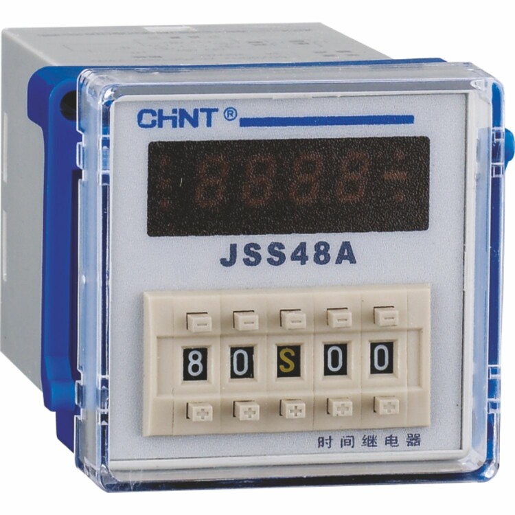

    Реле выдержки времени JSS48A Применяется для управления цепями в качестве элемента задержки для включения/ отключения цепи в заданное время или на заданный период времени. Исполнения: «без обозначения»: 8-контактное реле задержки включения питания с 1 группой переключающих контактов, с функциями сброса и паузы (многоразовая задержка времени); 11: 11-контактное реле задержки включения питания с 2 группами переключающих контактов, с функциями сброса и паузы (многоразовая задержка времени). Основные характеристики: Напряжение управления –  AC220/380В ;  DC100/240В Условный тепловой ток – 5А Категория применения цепи управления – AC-15, DC-13 Абсолютная погрешность настройки времени – ≤ 50 мс (для задержки ≤ 5 с); ≤ 1% (для задержки 5 c) Механическая износостойкость – 1000 циклов В/О Электрическая износостойкость – 100 циклов В/О Степень загрязнения – 2 Степень защиты – IP20 Габаритный размеры (ВхШхГ) – 49х59х124 мм Монтаж – в вырез передней панели
