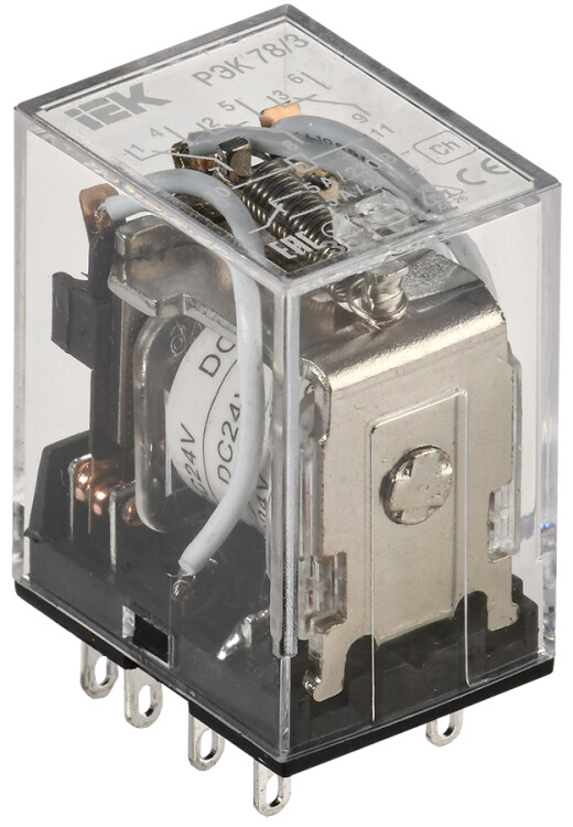

    Реле промежуточные модульной серии РЭК77 и РЭК78 предназначены для передачи команд управления исполнительными элементами путем коммутации их электрических цепей своими переключающими контактами. Реле соединяются с розеточными модульными разъемами РРМ77 и РРМ78, устанавливаемыми на 35-мм монтажной DIN-рейке. На разъемах расположены зажимы выводов переключающих контактов и катушки. В реле применяются серебросодержащие контакты.
    Код производителя RRP20-3-05-024D
    Арт. F_IEK005749
    Номин. ток 5 А
    Ширина 20.5 мм
    Высота 42 мм
    Тип напряжения управления DC (постоян.)
    Степень защиты (IP) IP40
    Тип подключения Плоский штекерный разъем
    Глубина 27 мм
    Количество переключающих (перекидных) контактов 3
    Количество нормально разомкнутых (НО) контактов 3
    Количество нормально замкнутых (НЗ) контактов 3
