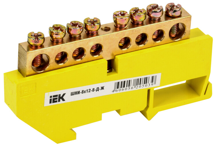

    IEK (ИЭК) Шина PE "земля" на DIN-изол ШНИ-8х12-8-Д-Ж ИЭК(YNN10-812-8D-K05)
    Картинка Шина PE "земля" на DIN-изол ШНИ-8х12-8-Д-Ж ИЭК (YNN10-812-8D-K05) в интернет-магазине электрики Форум Электро в Москве
    IEK Шина PE земля на DIN-изол ШНИ-8х12-8-Д-Ж
    YNN10-812-8D-K05
    F_IEK007704
    DIN-рейка (с Ω-профилем)
    Латунь
    -51%
    160.77 ₽
    325.42 ₽
    В наличии 12 шт
    Шины с изолятором типа ШНИ предназначены для электрического и механического соединения нулевых, защитных и фазных проводников. Конструктивно шины ШНИ выполнены из латунной шины, установленной на пластиковый изолятор или в изолятор, изготовленный из самозатухающего пластика.
    Нормальными условиями эксплуатации шин являютcя:
    - температура окружающей среды от –40 до +50 С;
    - среднее значение относительной влажности не более 90%.
    Код производителя YNN10-812-8D-K05
    Арт. F_IEK007704
    Способ монтажа DIN-рейка (с Ω-профилем)
    Материал Латунь
    Номин. ток 125 А
    Ширина 88.5 мм
    Толщина 12 мм
    Изолированный монтаж Да
    Масса 0.071
