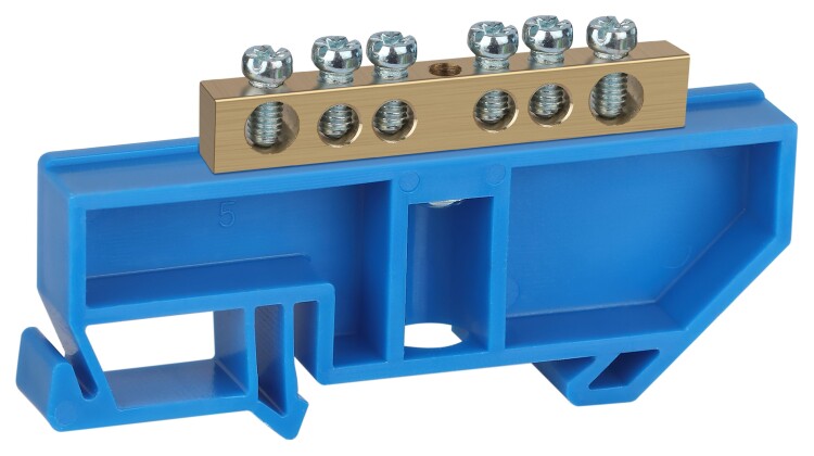

    Шины латунные N «нейтраль» 6×9 на DIN-изоляторе применяются для электрического и механического соединения нулевых, защитных и фазных проводников в электрических щитах и распределительных устройствах. Изделия выполняются из латуни соответствующего сечения с отверстиями, обладающими винтовыми зажимами для подключения проводников. Шины установлены на пластиковый изолятор, изготовленный из полипропилена с добавлением антипиренов. Конструкция изолятора обладает креплением для установки на DIN-рейку. Цвет изолятора (синий/жёлтый) позволяет быстро и правильно идентифицировать тип подключаемого проводника.
    Применение «нулевых» шин позволяет:
    - свести в одну общую группу все нулевые или заземляющие проводники, входящие и отходящие,
    - сократить количество проводников в щитке, что упрощает его обслуживание,
    - сэкономить пространство и без особых усилий размещать новые элементы,
    - обеспечить стабильное и долговечное соединение.
    Особенности конструкции изделия:
    - Материал: латунь Л56
    - Сечение: 6х9 мм
    - Номинальный ток In: 100 А
    - Диаметр отверстия для присоединения входящих проводников: ø 6 мм
    - Диаметр отверстия для присоединения отходящих проводников: ø 4 мм
    - Прижимные винты изготовлены из оцинкованной стали и обладают скруглённой контактной частью, что исключает перекусывание и повреждение подключаемых проводников
    Код производителя Б0033425
    Арт. F_ERA006076
    Способ монтажа DIN-рейка (с Ω-профилем)
    Материал Латунь
    Номин. ток 100 А
    Ширина 6 мм
    Сечение подключаемого проводника 10...25 мм²
    Толщина 9 мм
    Изолированный монтаж Да
    Масса 0.02916
