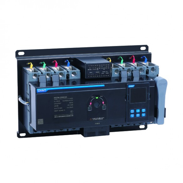

    CHINT CHINT Устройство автоматического ввода резерва NXZM-250S/4B 160A(256810)
    Картинка CHINT Устройство автоматического ввода резерва NXZM-250S/4B 160A (256810) в интернет-магазине электрики Форум Электро в Москве
    256810
    F_CHI00001106
    NXZM
    Количество полюсов
    4
    Китай
    ЧИНТ (CHINT)
    Все товары ЧИНТ (CHINT)
    140 047.08 ₽
    Устройства автоматического ввода резерва (АВР) серии NXZM Предназначены для применения в сетях переменного тока для переключения с одного источника питания на другой для бесперебойного электроснабжения подключенного оборудования. АВР серии NXZM реализованы на базе автоматических выключателей серии NXM, поэтому также защищают от перегрузки и короткого замыкания. Устройства АВР серии NXZM с интерфейсом RS485 могут быть подключены к сети передачи данных. Основные характеристики: Типоразмер: 250 Номинальное напряжение: 400 В пер. тока, 50 Гц Напряжение цепи управления: 230 В пер. тока, 50 Гц Тип АВР: класс CB (на автоматических выключателях) Категория применения: AC-33B Количество полюсов:  4 Номинальный ток:  160 А Предельная отключающая способность:  35 кА Время переключения контактов: 3,3x(1±10%) с Механическая износостойкость: 6000 циклов В/О Электрическая износостойкость: 2000 циклов В/О Габаритные размеры (ШxВxГ): 390x240х181 мм Степень загрязнения: 3 Монтаж: на монтажную плату Подключение: кабелем или шинами
