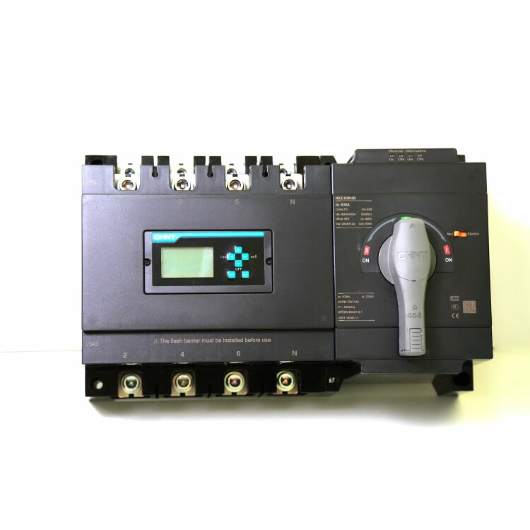

    Устройства автоматического ввода резерва (АВР) серии NXZ Предназначены для применения в сетях переменного тока для переключения с одного источника питания на другой для бесперебойного электроснабжения подключенного оборудования. Устройства оснащены дисплеем, который при необходимости может быть вынесен на лицевую панель распределительного щита. В режиме ручного управления рукоятка управления может быть заблокирована для предотвращения несанкционированного доступа. Основные характеристики: Типоразмер: 630 Номинальный ток:  400 А Количество полюсов:  4 Тип устройства: В (с функцией передачи данных) Тип АВР: класс РС (на выключателях-разъединителях) Категория применения: AC-33B Номинальное напряжение: 400 В пер. тока, 50 Гц Напряжение цепи управления: 230 В пер. тока, 50/60 Гц Номинальный условный ток короткого замыкания: 100 кA Номинальный кратковременно выдерживаемый ток (0,2 с): 25 кА Время переключения контактов: 1,5x(1±10%) с Рабочее время переключения контактов: 3,3x(1±10%) с Механическая износостойкость: 3000 циклов В/О Электрическая износостойкость: 1000 циклов В/О Габаритные размеры (ШxВxГ): 430x272х230 мм Степень загрязнения: 2 Монтаж: на монтажную плату Подключение: кабелем или шинами
