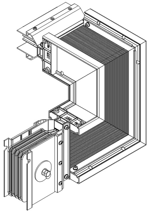

    IEK (ИЭК) IEK Секция Z вверх лев. 2500А Al 3L+N+PER IP55 тран.(LB-2500A4-35-F-ZUL)
    Картинка IEK Секция Z вверх лев. 2500А Al 3L+N+PER IP55 тран. (LB-2500A4-35-F-ZUL) в интернет-магазине электрики Форум Электро в Москве
    LB-2500A4-35-F-ZUL
    F_IEK036438
    0.88 м
    Количество полюсов
    3
    Секция Z-образная комбинированная предназначена для изменения условного направления шинопровода сразу в двух плоскостях - вертикальной и горизонтальной, а также в случаях, когда невозможно применить два стандартных угловых элемента при прокладке трассы шинопровода
    Код производителя LB-2500A4-35-F-ZUL
    Арт. F_IEK036438
    Длина 0.88 м
    Количество полюсов 3
    Степень защиты (IP) IP55
    Номер цвета RAL 7035
    Гибкий (-ая) Нет
    Номин. перемен. ток 50 Гц (AC) 2500 А
    Масса 34.86
