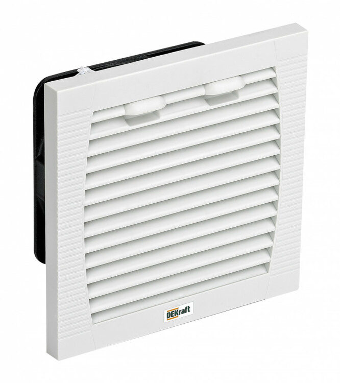

    Вентилятор (с фильтром или без него) всасывает свежий воздух снаружи внутрь корпуса, создавая тем самым небольшое избыточное давление, которое приводит к удалению горячего воздуха через выпускную решетку.  Циркуляция воздуха гомогенизирует температуру, а избыточное давление помогает предотвратить попадание пыли. Крепление сбоку или на крыше. Может комбинироваться с термостатом. Вентиляторы состоят из осевого двигателя, защитного кожуха на передней и задней поверхностях и фильтра, предназначенного для удержания частиц пыли. Этот фильтр может быть заменен во время работы без риска контакта с вращающимся элементом.  Внешняя температура не должна превышать 35°C и должна быть более чем на 5°C ниже требуемой температуры в корпусе. Фильтры, которыми оснащены вентиляторы, необходимо регулярно чистить и заменять. При определении расхода вентилятора учитывайте потери давления, вызванные выпускным элементом (решеткой с фильтром, вентиляционной решеткой или простым отверстием).
    Код производителя 35006DEK
    Арт. F_SCH060866
    Способ монтажа Монтаж защелкиванием
    Серия СВ-301
    Материал Алюминий
    Ширина 258 мм
    Высота 258 мм
    Степень защиты (IP) IP55
    Установочная глубина для монтажа в шкафу 81.8 мм
