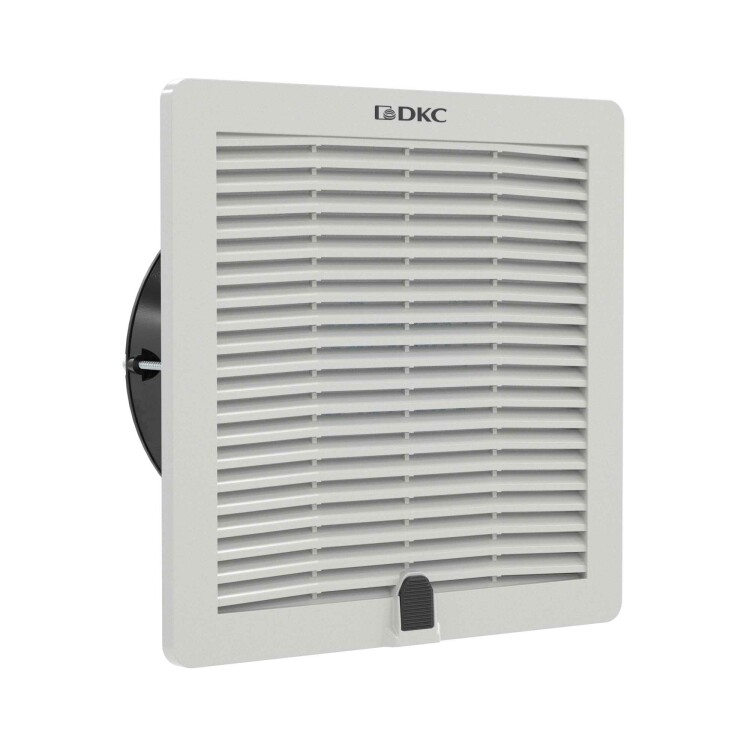

    Вентиляторы RV изготовлены в России. Они обладают высоким качеством и надежностью, могут применяться даже в тяжелых условиях эксплуатации. Возможна работа на вдув или на выдув, благодаря простой смене направления вращения. Изготовлены из устойчивого к УФ и не поддерживающего горение АБС–пластика и поликарбоната. Допустима установка на улице без навеса. Степень защиты IP54, опционально повышение до IP56. Монтаж осуществляется без использования инструмента при помощи защелок (опционально можно зафиксировать винтами, например, при вибрационных нагрузках). В комплекте - воздушный фильтр с возможностью быстрой замены без инструмента. Внешние размеры 252х252 мм, размер монтажного выреза 224х224 мм. Номинальный воздушный поток при 50 Гц составляет 160 м3/ч. Цвет - светло-серый, RAL 7035.
    Код производителя R5RV15230
    Арт. F_DKC029026
    Способ монтажа Монтаж защелкиванием
    Ширина 252 мм
    Высота 252 мм
    Степень защиты (IP) IP54
    Глубина 124 мм
    Номер цвета RAL 7035
    Рабочее напряжение при перемен. токе частотой 50 Гц 230 В
    Рабочее напряжение при перемен. токе частотой 60 Гц 230 В
    Встраивается в стену Да
    С защитн. плафоном/крышкой Да
    Номинальная мощность 39 Вт
