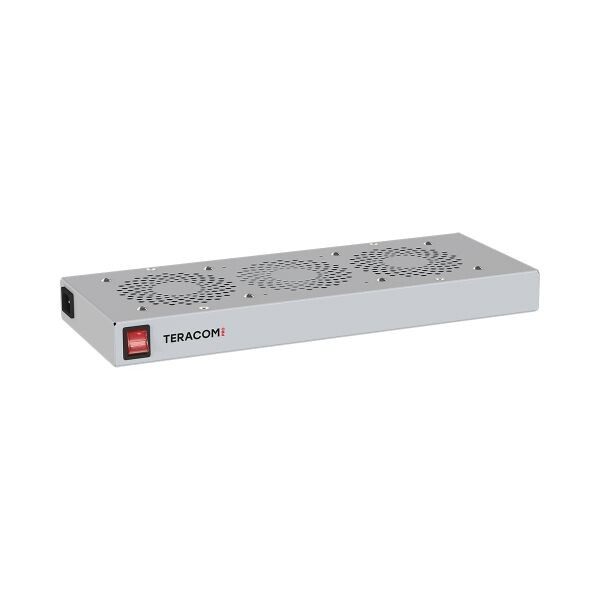

    EKF Блок охлаждения TERACOM PRO 2 вентилятора с выключателем и термостатом NO серый.
    TRP-FN-21TNO-GR
    F_EKF026841
    Винтовое крепление
    TERACOM PRO
    445 мм
    Потолочные и юнитовые блоки охлаждения TERACOM и TERACOM PRO рекомендуется применять для обеспечения охлаждения активного оборудования, установленного внутри закрытых напольных и настенных телекоммуникационных шкафов, и предотвращения выхода их из строя из-за перегрева.
    Блоки охлаждения позволяют организовать дополнительное принудительное охлаждение и отвод горячего воздуха из шкафа, рассчитаны под установку в крыше шкафов или на 19” стойках. Конструктивно блоки охлаждения TERACOM рассчитаны на 1, 2 или 3 вентилятора 120х120 мм с подшипником, имеют закрытый корпус, отдельный разъем для присоединения кабеля питания и подключения их к электросети или ИБП, кнопку включения со светоиндикацией, а также могут иметь встроенный термостат, который осуществляет включение вентиляторов при достижении заданной температуры.
    Стоечные юнитовые блоки охлаждения TERACOM PRO с встроенным электронным термостатом предназначены для локальной точечной установки в заданный юнит высоты шкафа или на 19-стойки параллельно двери рядом с сильно греющемся дорогим активным оборудованием. Это позволяет ускоренно отводить горячий воздух от него, что продлевает его срок службы.
    Минимальный срок службы блоков охлаждения составляет 50 тыс. часов. Температура блоков с встроенным термостатом регулируется в диапазоне от 0 до 60 градусов С0. Подача электропитания на вентиляторные блоки охлаждения осуществляется через встроенный в корпус разъем питания IEC320 C14. ВНИМАНИЕ! Кабель питания в базовую комплектацию блоков охлаждения не входит и должен приобретаться отдельно!
    Код производителя TRP-FN-21TNO-GR
    Арт. F_EKF026841
    Способ монтажа Винтовое крепление
    Серия TERACOM PRO
    Ширина 445 мм
    Высота 48 мм
    Глубина 178 мм
    Рабочее напряжение при перемен. токе частотой 50 Гц 230 В
    Встраивается в стену Нет
    Номинальная мощность 42 Вт
    Масса 2.5
