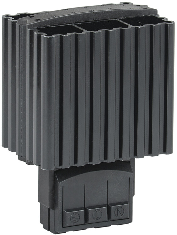

    IEK IEK Обогреватель на DIN-рейку 30Вт IP20(YCE-HG-030-20)
    YCE-HG-030-20
    F_IEK010837
    DIN-рейка (DRA)
    70 мм
    65 мм
    2 796.23 ₽
    Обогреватель на DIN-рейку предназначен для нагрева воздуха внутри электротехнических шкафов. Создаваемый конвекционных воздушный поток предотвращает образование областей с низкой температурой и защищает электрические компоненты от образования конденсата и замерзании при перепадах температуры, а также коррозии металлических элементов активного оборудования. Наличие калорифера с саморегулированием обеспечивает естественную циркуляцию нагретого воздуха внутри шкафа и позволяет избежать перегрева. При установке в паре с терморегулятором используется для поддержания требуемой температуры внутри шкафа и организации стабильной работы установленного оборудования.
    Может быть использован в электрооборудовании переменного тока частотой 50 Гц и напряжением до 230 В. Динамическая система нагрева воздуха максимально эффективна при длительных режимах работы. Подключение посредством зажимов делает монтаж максимально простым и быстрым.
    Код производителя YCE-HG-030-20
    Арт. F_IEK010837
    Способ монтажа DIN-рейка (DRA)
    Ширина 70 мм
    Высота 65 мм
    Номин. напряжение 240 В
    Глубина 56.5 мм
    Рабочее напряжение при перемен. токе частотой 50 Гц 230 В
    Номинальная мощность 30 Вт
