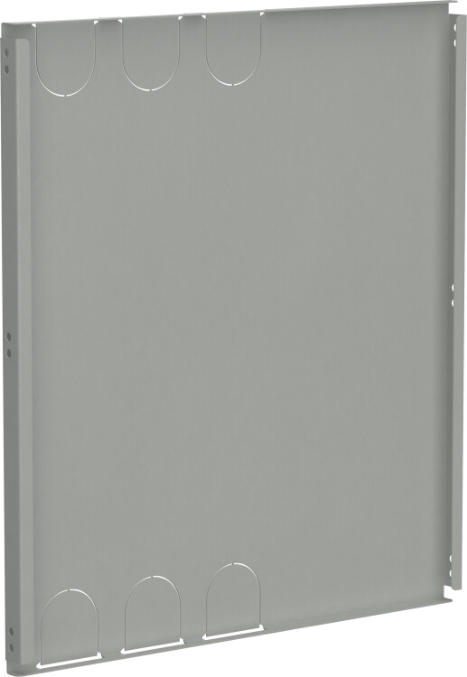

    Предназначена для:
    - отделения клемм подключения нагрузки к функциональному блоку;
    - ограничения доступа к токоведущим частям НКУ при открытой двери шкафа;
    - организации секционирования по форме 4В;
    - препятствия распространения дуги между функциональными блоками;
    - защиты от случайного прикосновения обсуживающего персонала к токоведущим частям электроустановки.
    Код производителя FO-00-CP-0445-040
    Арт. F_IEK032742
    Серия FORMAT
    Длина 443 мм
    Ширина 394 мм
    Защитное покрытие поверхности Оцинкованная
    Масса 1.782
