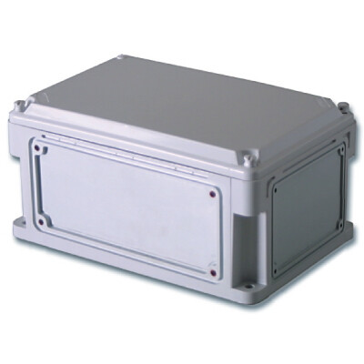

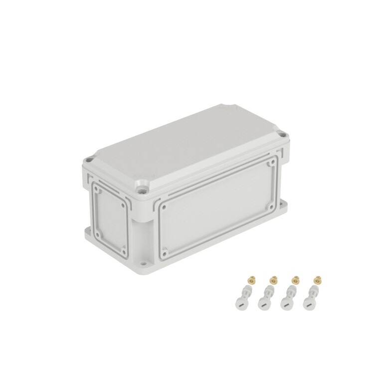

    Ударопрочные корпуса "RAM box" предназначены для систем автоматизации и распределения электроэнергии, эксплуатирующихся в жестких условиях. Корпус и непрозрачная крышка изготавливаются из поликарбоната, категория стойкости к горению ПВ-0 (V-0), цвет RAL 7035. Степень защиты IP66/IP67 обеспечивает оборудованию, установленному внутри корпуса, двойную защиту от воздействия струй воды и от временного полного погружения в воду. Степень защиты от механического удара IK09 при температуре - 50° C. Климатическое исполнение УХЛ1, корпус устойчив к воздействию УФ-излучения. Комплект поставки: корпус с 2 фланцами типа A и 2 фланцами типа C, крышка высотой 21 мм, пластиковые винты для крепления крышки к корпусу, забивные втулки M6 для монтажа оборудования. Габариты 150x300x146 (ВхШхГ) мм.
