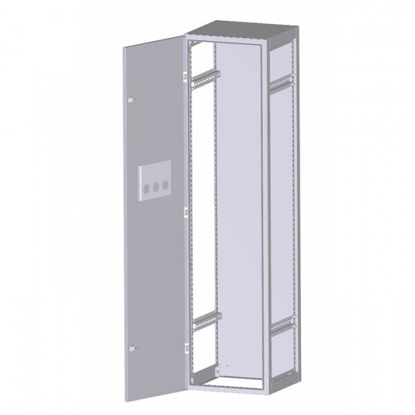

    Шкафы серии ВРУ Unit предназначены для сборки вводно-распределительных устройств, обеспечивающих функцию ввода электроэнергии, ее учета и распределения, а также для обеспечения надежной защиты сетей от токов перегрузки и короткого замыкания. Шкафы представляют собой конструкции из сложных профилей, полученных холодным деформированием и соединенных путем сварки. Каркасы полностью соответствуют требованиям ГОСТ.
    Код производителя mb09-01-04
    Арт. F_EKF006142
    Серия Basic
    Ширина 450 мм
    Высота 2000 мм
    Степень защиты (IP) IP31
    Глубина 450 мм
    Номер цвета RAL 7035
    Монтажная плата с регулировкой по глубине Да
    Количество замков 2
    Подходит для сборок (наборный) Да
    Количество дверей 1
    Подходит для метрического монтажа Нет
    Подходит для установки вне помещений (на откр. воздухе) Нет
    Со смотровой дверью Нет
    С вентиляционным окном Нет
    С задней дверью Нет
    Возможна напольная установка Да
    Возможно настенное крепление Нет
    Встраивается в стену Нет
    Масса 56
