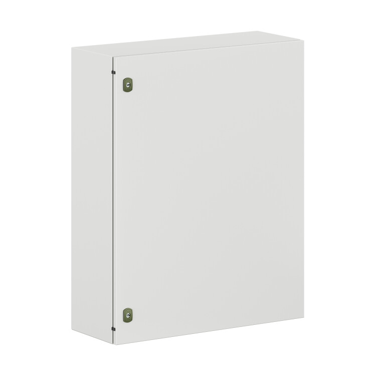

    Навесные корпуса серии ST Outdoor предназначены для систем автоматизации и распределения электроэнергии, эксплуатирующихся вне помещений и под открытым небом. Корпус, фланец изготавливаются из стали толщиной 1,2 мм, дверь из стали толщиной 1,5 мм с грунтовкой, наносимой методом катафореза, и атмосферостойким порошковым покрытием, цвет RAL7035. Литой уплотнитель двери и фланца - вспененный силикон. Монтажная плата - из оцинкованной стали толщиной 1,8 мм. Степень защиты IP66, ударопрочность IK10, сейсмостойкость 9 баллов по шкале MSK-64, климатическое исполнение УХЛ1, ОМ1, Т1, группа горючести Г1. Диапазон температур эксплуатации от -70 до +90 °С. Комплект поставки: корпус, дверь реверсивная, монтажная плата с двунаправленной разметкой, дверные рейки, поворотный замок 2 шт., сплошной фланец для ввода кабеля 2 шт., комплект заземления без проводов, монтажные аксессуары. Габариты 1000x800x300 (ВхШхГ) мм.
    Код производителя R5ST1083-OUTDOOR
    Арт. F_DKC067471
    Серия RAM block
    Ширина 800 мм
    Высота 1000 мм
    Степень защиты (IP) IP66
    Ударопрочность по стандарту EN 50102 IK10
    Глубина 300 мм
    Номер цвета RAL 7035
    С монтажной платой/панелью Да
    Монтажная плата с регулировкой по глубине Да
    Количество замков 2
    Количество дверей 1
    Подходит для метрического монтажа Нет
    Подходит для установки вне помещений (на откр. воздухе) Да
    Со смотровой дверью Нет
    С вентиляционным окном Нет
    С задней дверью Нет
    Возможно настенное крепление Да
    Встраивается в стену Нет
    Масса 46.5
