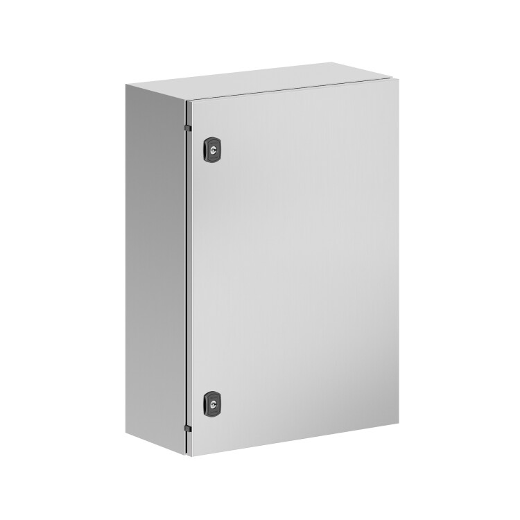

    Навесные корпуса STH предназначены для систем автоматизации и распределения электроэнергии, эксплуатирующихся в коррозионно-активных средах - области с высокой влажностью, соляной и морской туман, химически агрессивные среды, открытые пространства с высокой концентрацией загрязняющих веществ. Корпус, дверь изготавливаются из нержавеющей стали AISI 316 (1.4401) толщиной 1,5 мм. Литой уплотнитель двери - вспененный силикон. Монтажная плата - из оцинкованной стали толщиной 1,8 мм. Степень защиты IP66, ударопрочность IK10, сейсмостойкость 9 баллов по шкале MSK-64, климатическое исполнение УХЛ1, ОМ2, ОМ3, группа горючести НГ. Комплект поставки: корпус, дверь реверсивная, монтажная плата, дверные рейки, поворотный замок 2 шт., комплект заземления без проводов. Габариты 700x500x250 (ВхШхГ) мм.
