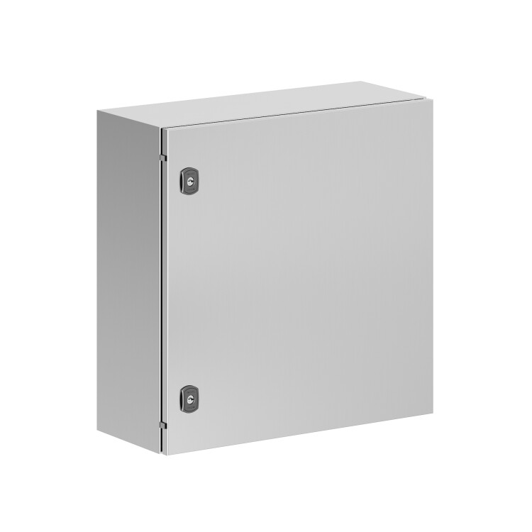

    Навесные корпуса STH предназначены для защиты оборудованияв системах автоматизации и распределения электроэнергии. Корпус, дверь изготавливаются из нержавеющей стали AISI 304 (1.4301) толщиной 1,5 мм. Литой уплотнитель двери - вспененный силикон. Монтажная плата - из оцинкованной стали толщиной 1,8 мм. Степень защиты IP66, ударопрочность IK10, сейсмостойкость 9 баллов по шкале MSK-64, климатическое исполнение УХЛ1, ОМ2, ОМ3, группа горючести НГ. Комплект поставки: корпус, дверь реверсивная, монтажная плата, дверные рейки, поворотный замок 2 шт., комплект заземления без проводов. Габариты 600x600x250 (ВхШхГ) мм.
    Код производителя R5STH0669-304
    Арт. F_DKC058245
    Серия RAM block
    Материал Нержавеющая сталь
    Ширина 600 мм
    Высота 600 мм
    Вид/ марка материала Нержавеющая сталь V2A (AISI304)
    Цвет Нержавеющая сталь
    Отделка поверхности Необработанная
    Степень защиты (IP) IP66
    Ударопрочность по стандарту EN 50102 IK10
    Глубина 250 мм
    С монтажной платой/панелью Да
    Монтажная плата с регулировкой по глубине Да
    Количество замков 2
    Количество дверей 1
    Подходит для метрического монтажа Нет
    Подходит для установки вне помещений (на откр. воздухе) Да
    Со смотровой дверью Нет
    С вентиляционным окном Нет
    С задней дверью Нет
    Возможно настенное крепление Да
    Встраивается в стену Нет
    Масса 22.9
