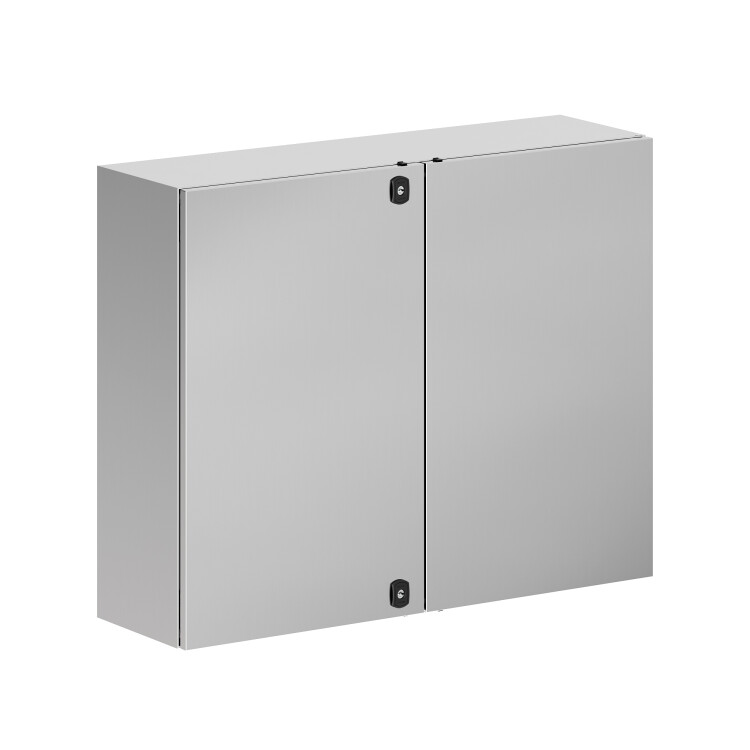

    Навесные корпуса серии STH предназначены для систем автоматизации и распределения электроэнергии, эксплуатирующихся в коррозионно-активных средах - области с высокой влажностью, соляной и морской туман, химически агрессивные среды, открытые пространства с высокой концентрацией загрязняющих веществ. Корпус, дверь из нержавеющей стали AISI 304 (1.4301) толщиной 1,5 мм. Литой уплотнитель двери - вспененный силикон. Монтажная плата изготовлена из оцинкованной стали толщиной 1,8 мм. Степень защиты IP55, ударопрочность IK10, сейсмостойкость 9 баллов по шкале MSK-64, климатическое исполнение УХЛ1, ОМ2, ОМ3, группу горючести согласно НГ. Комплект поставки: корпус, двустворчатая дверь, монтажная плата с двунаправленной разметкой, дверные рейки, поворотный замок 2 шт., комплект заземления без проводов. Габариты 800х1000х300 (ВхШхГ) мм.
