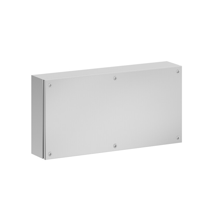

    Клеммные корпуса SDI предназначены для эксплуатации в коррозионно-активных средах - области с высокой влажностью, соляной и морской туман, химически агрессивные среды, открытые пространства с высокой концентрацией загрязняющих веществ. Корпус и крышка изготавливаются из нержавеющей стали AISI 316 (1.4401) толщиной 1,2 мм. Литой уплотнитель крышки - вспененный силикон. Степень защиты IP66, ударопрочность IK10, сейсмостойкость 9 баллов по шкале MSK-64, климатическое исполнение УХЛ1, ОМ2, ОМ3, группа горючести НГ. Комплект поставки: корпус, крышка, комплект заземления без проводов. Габариты 600x300x120 (ВхШхГ) мм.
    Код производителя R5SDI6312-316
    Арт. F_DKC058242
    Серия RAM block
    Материал Нержавеющая сталь
    Ширина 300 мм
    Высота 600 мм
    Вид/ марка материала Нержавеющая сталь 316 V4A
    Цвет Нержавеющая сталь
    Отделка поверхности Необработанная
    Степень защиты (IP) IP66
    Ударопрочность по стандарту EN 50102 IK10
    Глубина 120 мм
    Монтажная плата с регулировкой по глубине Нет
    Количество дверей 1
    Подходит для метрического монтажа Нет
    Подходит для установки вне помещений (на откр. воздухе) Да
    Со смотровой дверью Нет
    С вентиляционным окном Нет
    С задней дверью Нет
    Возможно настенное крепление Да
    Встраивается в стену Нет
    Масса 6.8
