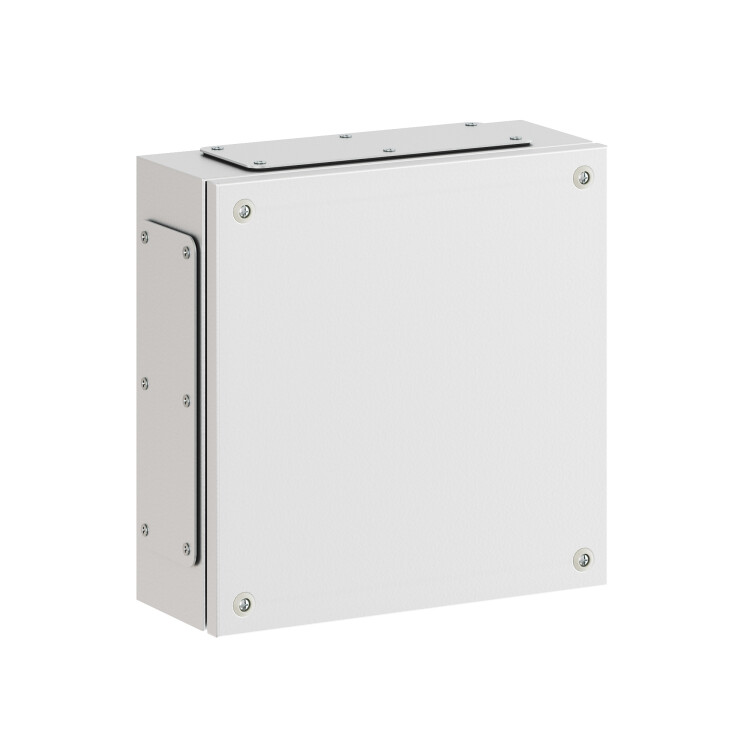

    Клеммные корпуса SDE используются в качестве соединительных и разветвительных коробок, пультов управления, небольших корпусов автоматизации, а также для размещения различных индикаторных и контрольных устройств. Корпус, крышка и фланцы изготавливаются из стали толщиной 1,2 мм с атмосферостойким порошковым покрытием, цвет RAL7035. Степень защиты IP66, ударопрочность IK10, сейсмостойкость 9 баллов по шкале MSK-64, климатическое исполнение УХЛ1, ОМ2, ОМ3, группа горючести Г1. Комплект поставки: корпус, крышка, 4 сплошных фланца для ввода кабеля, комплект заземления без проводов. Габариты 300x300x120 (ВхШхГ) мм.
    Код производителя R5SDE3312F
    Арт. F_DKC058390
    Серия RAM block
    Ширина 300 мм
    Высота 300 мм
    Степень защиты (IP) IP66
    Ударопрочность по стандарту EN 50102 IK10
    Глубина 120 мм
    Номер цвета RAL 7035
    Монтажная плата с регулировкой по глубине Нет
    Количество дверей 1
    Подходит для метрического монтажа Нет
    Подходит для установки вне помещений (на откр. воздухе) Да
    Со смотровой дверью Нет
    С вентиляционным окном Нет
    С задней дверью Нет
    Возможно настенное крепление Да
    Встраивается в стену Нет
    Масса 4.67
