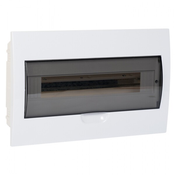

    Щиты распределительные пластиковые ЩРн-П, ЩРв-П EKF PROxima предназначены для установки модульной аппаратуры: автоматических выключателей, УЗО, таймеров, устройств управления и т.д. Используются для электромонтажа в жилых, административных, торговых помещениях. Вертикальное открывание дверцы позволяет устанавливать бокс независимо от положения соседних стен. Электрощиты изготовлены из прочного ABS-пластика.
    Код производителя pb40-v-18
    Арт. F_EKF003656
    Модульная ширина (общ. кол-во модульных расстояний) 18
    Серия PROxima
    Ширина 398 мм
    Высота 251 мм
    Цвет Белый
    Материал корпуса Пластик
    Степень защиты (IP) IP41
    Глубина 100 мм
    Возможность расширения Нет
    Номер цвета RAL 9010
    Глубина установочная (встраив.) 75 мм
    С замком Нет
    Тип крышки Закрытого типа
    Прозрачная крышка/дверца Да
    Масса 1.24
