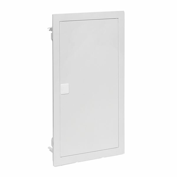

    Корпуса пластиковые серии «Nova» предназначены для сборки силовых, слаботочных и комбинированных щитов. На DIN-рейки устанавливается модульное оборудование. На монтажные платы – антенные разветвители, Wi-Fi роутеры, патч-панели и иное слаботочное оборудование. Щиты устанавливаются как в бетонные и кирпичные стены, так и в гипсокартон, монтажные комплекты для установки в гипсокартон входят в комплектацию оснований щитов либо в комплектацию щитов в сборе. Двери щитов можно выбрать их разных материалов – пластик, металл или металл с перфорацией. Также доступны дополнительные аксессуары, необходимые для установки мультимедийного оборудования и существенно упрощающих монтаж щитов. Есть возможность приобрести как отдельно основание щита и дверь, так и основание с дверью в комплекте в одной коробке. Основные преимущества: съемные шасси с din-рейками, съемные кабельные фланцы, гребенка для фиксации входящих проводников, регулировка дверей по глубине, современный минималистичный дизайн.
    Код производителя nv-pb-pd-3
    Арт. F_EKF018895
    Модульная ширина (общ. кол-во модульных расстояний) 36
    Серия Nova
    Ширина 346 мм
    Высота 592 мм
    Цвет Белый
    Материал корпуса Пластик
    Степень защиты (IP) IP40
    Глубина 96 мм
    Возможность расширения Нет
    Номер цвета RAL 9010
    Глубина установочная (встраив.) 87 мм
    Тип крышки Закрытого типа
    Масса 3.031
