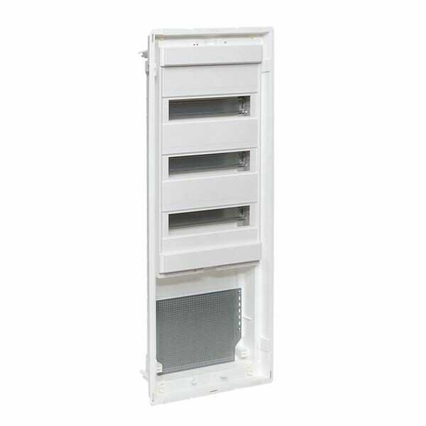

    Корпуса пластиковые серии «Nova» предназначены для сборки силовых, слаботочных и комбинированных щитов. На DIN-рейки устанавливается модульное оборудование. На монтажные платы – антенные разветвители, Wi-Fi роутеры, патч-панели и иное слаботочное оборудование. Щиты устанавливаются как в бетонные и кирпичные стены, так и в гипсокартон, монтажные комплекты для установки в гипсокартон входят в комплектацию оснований щитов либо в комплектацию щитов в сборе. Двери щитов можно выбрать их разных материалов – пластик, металл или металл с перфорацией. Также доступны дополнительные аксессуары, необходимые для установки мультимедийного оборудования и существенно упрощающих монтаж щитов. Есть возможность приобрести как отдельно основание щита и дверь, так и основание с дверью в комплекте в одной коробке. Основные преимущества: съемные шасси с din-рейками, съемные кабельные фланцы, гребенка для фиксации входящих проводников, регулировка дверей по глубине, современный минималистичный дизайн
    Код производителя nv-cbase-3+1
    Арт. F_EKF022149
    Модульная ширина (общ. кол-во модульных расстояний) 42
    Серия Nova
    Ширина 305 мм
    Высота 798 мм
    Цвет Белый
    Материал корпуса Пластик
    Степень защиты (IP) IP40
    Глубина 87 мм
    Глубина установочная (встраив.) 90 мм
    С монтажной платой/панелью Да
    Тип крышки С вырезом/прорезями
    Масса 2.835
