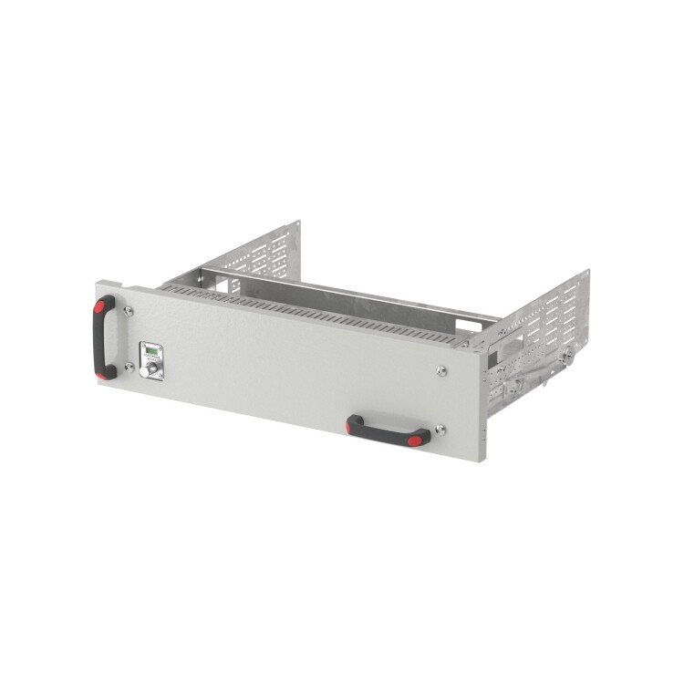

    Корпус выкатного блока кратностью 9M1 и высотой 450 мм предназначен для создания выкатных функциональных блоков в решении "RAM mcc". Выкатной блок имеет систему блокировки, исключающую возможность перемещения блока при включенном АВ, цветовую индикацию текущего состояния "Выкачено"; "ТЕСТ"; "Вкачено", защиту от выпадений и позволяет установить навесные замки для блокировки перемещения блока. Во время перемещения блока обеспечивается надежная фиксация в каждом из положений. В положениях "ТЕСТ" и "Выкачено" блок сохраняет степень защиты IP20 за счет установленного защитного экрана. Для доступа к внутреннему пространству выкатной блок снабжен фронтальной дверь-панелью. Извлеченный выкатной блок допускается устанавливать на его заднюю панель без риска повреждения контактов.
    Код производителя R5M2W9M1BM
    Арт. F_DKC063518
    Серия RAM mcc
    Ширина 600 мм
    Высота 450 мм
    Отделка поверхности Оцинкованная
    Масса 14.27
