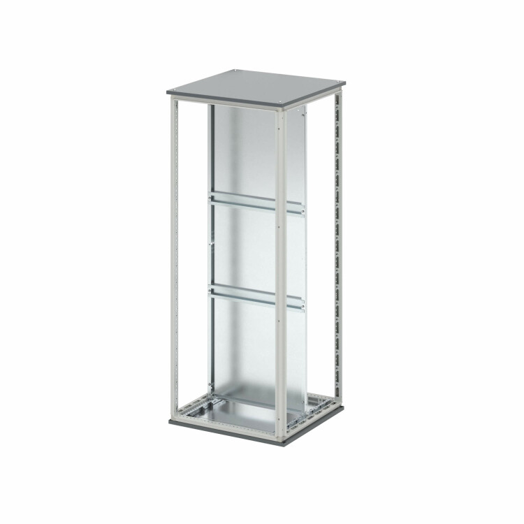

    Профили усиливающие для монтажной платы корпусов CQE & CQE N предназначены для повышения несущей способности монтажной платы при работе со статическими нагрузками, превышающими номинальные значения, но не более чем на 25%. Изготовлены из оцинкованной стали толщиной 2 мм, обеспечивающей дополнительную жесткость конструкции. Пара профилей устанавливается в зоне максимальной нагрузки, эффективно перераспределяя вес оборудования и предотвращая деформацию монтажной платы. Решение не требует доработки конструкции и позволяет быстро усилить существующую систему. Гарантирует сохранение геометрии шкафа и надежную фиксацию тяжелого оборудования, продлевая срок службы конструкции. Ширина: 1200 мм.
