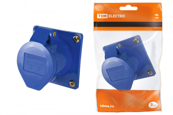

    Применение:Для эксплуатации внутри помещений и на открытом воздухе совместно с мобильным электрооборудованием кабельной системы питания и стационарным электрооборудованием однофазного и трехфазного исполнения;Для подключения строительного электрооборудования и электроинструмента;Станков и другого промышленного оборудования;Для электроснабжения бытовок и киосков и т.д. Материалы:Корпус, изолирующие детали и несущие токоведущие части, выполнены из термостойких и самозатухающих материалов.Преимущества:Винты, применяемые для механических и электротехнических соединений, защищены от самоотвинчивания и от коррозии;Возможность эксплуатировать во влажной среде (степень защиты IP44, IP54);Крышки защищают от попадания внутрь разъема пыли и влаги;Специальный сальник для кабеля различного сечения;Предусмотрено пространство для размещения кабеля;Штыревые контакты и розеточные узлы покрыты никелем для защиты от коррозии Назначение:Для подключения мобильного или стационарного электрооборудования к сети переменного тока частотой 50 Гц с напряжением 230 или 400 В. 0:
    Код производителя SQ0604-0011
    Арт. F_TDM002584
    Номин. напряжение 220...230 В
    Количество полюсов 3
    Степень защиты (IP) IP44
    Тип подключения Винтов. зажим/клемма
    Номер цвета RAL 5019
    Цветовая кодировка Синий
    IEC ток 16 А
    Ориентация заземляющего контакта (по циферблату часов) 6 ч
    Напряжение согл. EN 60309-2 220-230 В (50+60 Гц) синяя
    Ориентация (угол) подключения Прямолинейн.
    Исполнение для вооруженных сил Нет
    Размер фланца по вертикали 68 мм
    Размер фланца по горизонтали 68 мм
    Расстояние между отверстиями по вертикали 55 мм
    Расстояние между отверстиями по горизонтали 55 мм
    Масса 0.12
