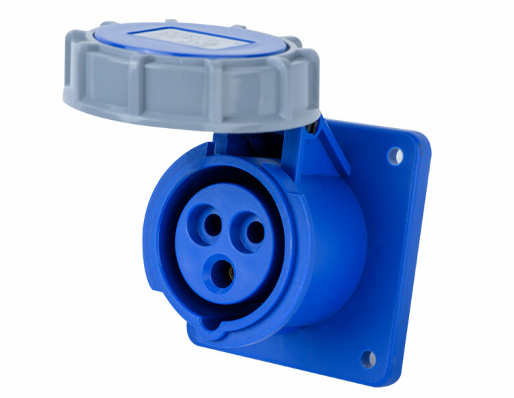

    Розетка для скрытой проводки серии РЩ-103 Dekraft, номинальный ток 16 А, диапазон рабочего напряжения 200-250 В AC, степень пыле-влаго защиты IP67, количество полюсов 2Р+РЕ, код CEE 413W.
    Используются для создания временных сетей электроснабжения на объектах, в спец авто транспорте и т.п. Серии устройств для скрытой проводки используются для установки в распределительное оборудование.
    Отличительные особенности 2 поколения пром. разъемов:
    - Новый конструктив устройств
    - Высококачественная огнестойкий корпус электрических из полиамида
    - Высокая ударопрочностью, устойчивость к ультрафиолетовому излучению
    - Контакты выдерживают 50 000 подключений
    - Защелкивающаяся конструкция вилок и розеток удобна для разборки и сборки
    Код производителя 26266DEK
    Арт. F_SCH060633
    Серия РЩ-103
    Количество полюсов 3
    Степень защиты (IP) IP67
    Тип подключения Винтов. зажим/клемма
    Цветовая кодировка Синий
    IEC ток 16 А
    Ориентация заземляющего контакта (по циферблату часов) 6 ч
    Напряжение согл. EN 60309-2 220-230 В (50+60 Гц) синяя
    Ориентация (угол) подключения Прямолинейн.
    Размер фланца по вертикали 76.5 мм
    Размер фланца по горизонтали 76.5 мм
