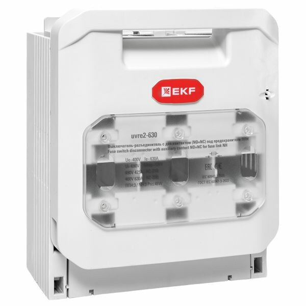

    Выключатели-разъединители УВРЭ v2 с дополнительным контактом (NO+NC) откидного типа под предохранители ППН EKF (далее - УВРЭ v2) предназначены для ручного включения-отключения и для защиты от коротких замыканий и перегрузки цепей переменного тока номинальным напряжением до 690В частотой 50Гц (предохранители в комплект поставки не включены). Применяются в вводно-распределительных устройствах, распределительных и шкафах управления и др. Видимый разрыв обеспечивается благодаря откидной крышке, оснащенной держателями предохранителей. При открывании крышки происходит разрыв цепи (первый разрыв происходит в верхней части). Она также выполняет функцию фронтальной защиты от прикосновений.
    Код производителя uvre2-630
    Арт. F_EKF024172
    Серия EKF
    Номин. ток 630 А
    Номин. напряжение 690 В
    Количество полюсов 3
    Степень защиты (IP) IP30
    Возможность расширения Нет
    Масса 4.933
