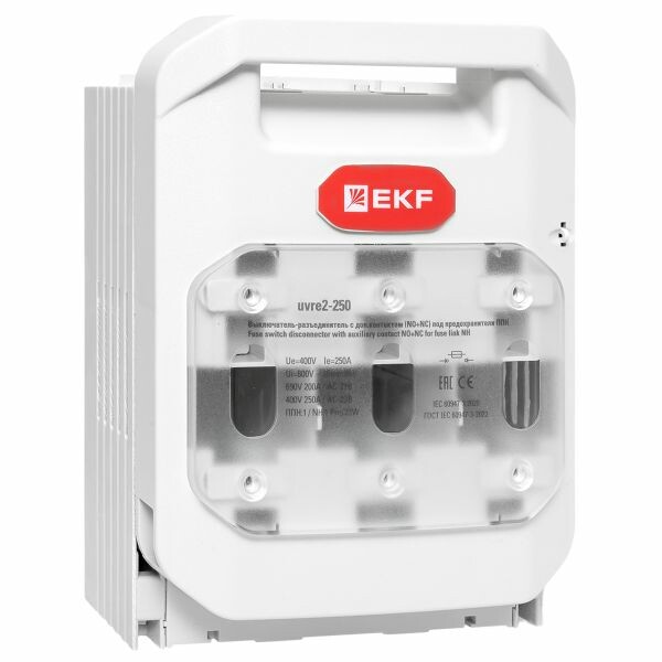

    Выключатели-разъединители УВРЭ v2 с дополнительным контактом (NO+NC) откидного типа под предохранители ППН EKF (далее - УВРЭ v2) предназначены для ручного включения-отключения и для защиты от коротких замыканий и перегрузки цепей переменного тока номинальным напряжением до 690В частотой 50Гц (предохранители в комплект поставки не включены). Применяются в вводно-распределительных устройствах, распределительных и шкафах управления и др. Видимый разрыв обеспечивается благодаря откидной крышке, оснащенной держателями предохранителей. При открывании крышки происходит разрыв цепи (первый разрыв происходит в верхней части). Она также выполняет функцию фронтальной защиты от прикосновений.
