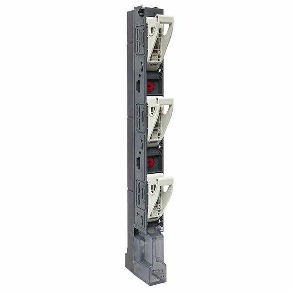

    EKF EKF PROxima УВРЭ v2 вертикальный (100мм) 160А пофазный под ППН габ.00(uvre2-v-160-p)
    Картинка EKF PROxima УВРЭ v2 вертикальный (100мм) 160А пофазный под ППН габ.00 (uvre2-v-160-p) в интернет-магазине электрики Форум Электро в Москве
    uvre2-v-160-p
    F_EKF020774
    Выключатели-разъединители
    160 А
    Количество полюсов
    3
    7 162.93 ₽
    Выключатели-разъединители УВРЭ v2 вертикальные откидного типа под предохранители ППН EKF предназначены для ручного включения-отключения и для защиты от коротких замыканий и перегрузки цепей переменного тока номинальным напряжением до 690В частотой 50/60Гц (предохранители в комплект поставки не включены). Применяются в распределительных и вводно-распределительных устройствах, в шкафах управления и шкафах низкого напряжения на трансформаторных подстанциях. По возможности проведения коммутационных операций УВРЭ v2 вертикальные подразделяются на аппараты с пофазным и одновременным (трехфазным) отключением. В отключенном положении УВРЭ v2 вертикальные обеспечивают наличие двойного видимого разрыва, гарантирующего безопасность в обслуживании.
    Код производителя uvre2-v-160-p
    Арт. F_EKF020774
    Серия Выключатели-разъединители
    Номин. ток 160 А
    Количество полюсов 3
    Степень защиты (IP) IP30
    Возможность расширения Нет
    Масса 2.331
